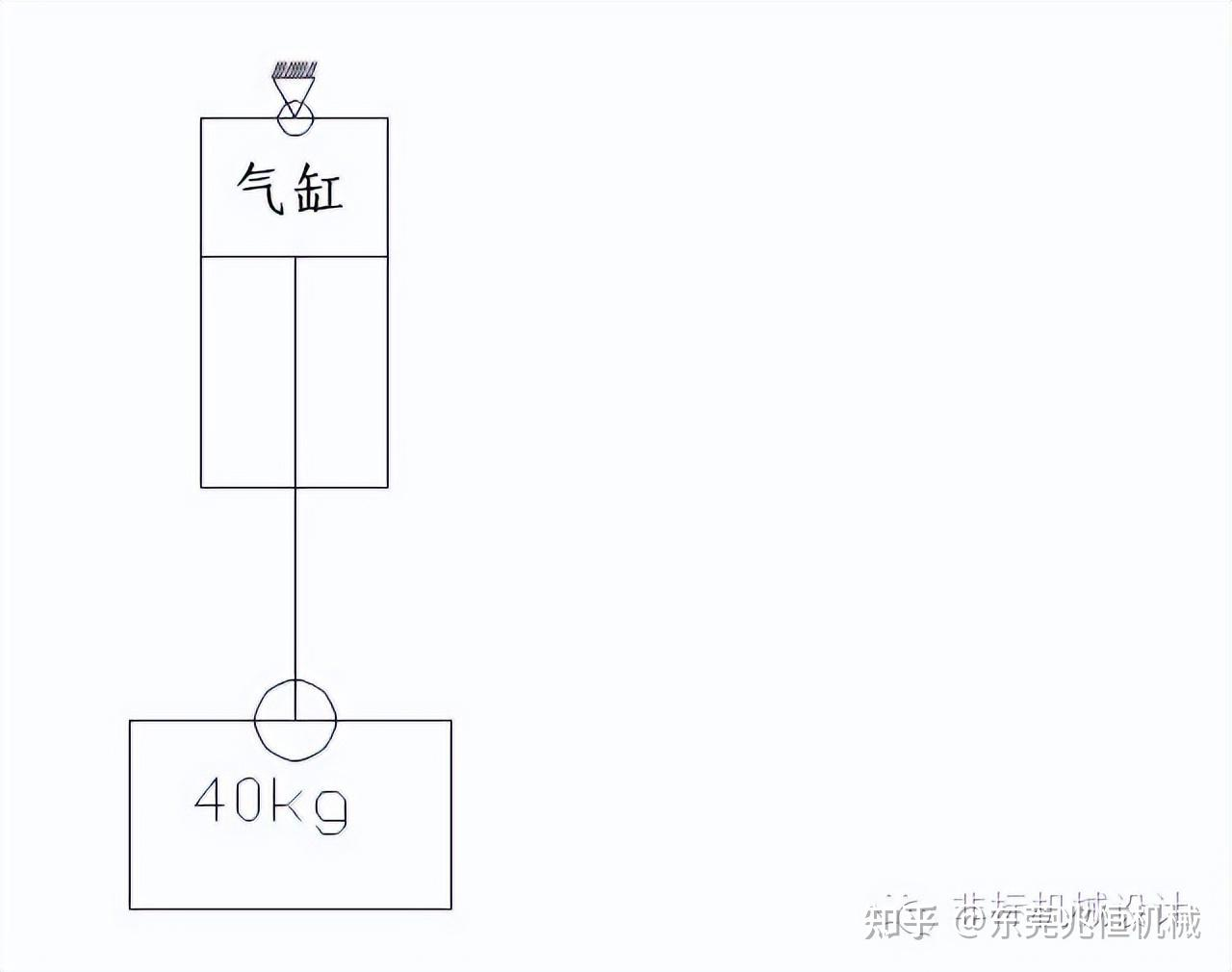

请看下面的示例:
图 2.1-1
图 2.1-1 中显示的负载是 40kg,设定提升行程是 90mm。所以,根据图中的气缸安装方式其回程推力应大于 40kgf。而在实际工程应用中,气缸的效率大约是 85%,所以,而我们再乘以一个安全系数 Sp,则实际要求的推力为:F = (Fl X Sp) / 0.85
Fl: 负载;Sp: 气动产品安全系数 1.25,此参数是一个工程经验值,根据各种应用场合不同可以适当做一些调整,无量纲常量;
气缸作用力的计算公式:F = A X P
A: 压缩空气作用于活塞的运动方向的面积,单位:cm2; P: 气路供气压强,单位:kgf/cm2;
F: 气缸作用力,单位:kgf;
根据以上公式,可以得到:A = F / P;A = 58.8 / 6 = 9.8 cm2
根据图示的安装方式,可以知道,气缸的回程方向为负载提升方向,所以,其气体作用于活塞的面积为:A = 3.14 X (D/2)2 - 3.14 X (d/2)2
D: 气缸缸径,单位:cm;
d: 气缸活塞杆直径,单位:cm;
所以,我们假设选择标准气缸 DNC 系列,则根据 FESTO 的样本可以选择气缸缸径为:40mm。
校验气缸:由 FESTO 样本知道,DNC 系列气缸中 40mm 缸径的活塞杆直径为Φ16,所以,实际回程时气体作用面积为:A = 3.14 X (D/2)2 - 3.14 X (d/2)2
A = 10.56 cm2 > 9.8 cm2所以,缸径选择合适。
根据要求,提升行程 90mm,则选取气缸标准行程为 100mm。气缸两端或者单端加限位调整装置,调整到需要行程即可。注意:通常普通气缸的行程都会有+/-1mm 的误差,所以在需要精确定位的时候,需要选择气缸行程大于需要行程而在定位处加设限位装置。 那么,现在气缸的主要参数确定完毕。接下来看看气缸的辅助参数。如果,需要选择直接检测气缸活塞的位置,则需要选择带磁性的活塞。如果,在结构设计时允许外设缓冲装置则可以选择不带气动缓冲的气缸,否则选择带有气动缓冲的气缸。以使气缸平稳停下。至于外设缓冲器的选择计算,我们将在后面模块设计中给诸位介绍。 剩下最后一个参数确定,即气管规格。40mm 缸径气缸我们通常配管规格选择 6mm 气管。 至此,气缸选择完毕:DNC-40-100-P-A
