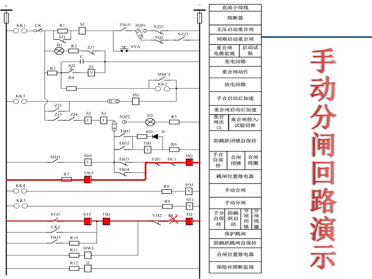

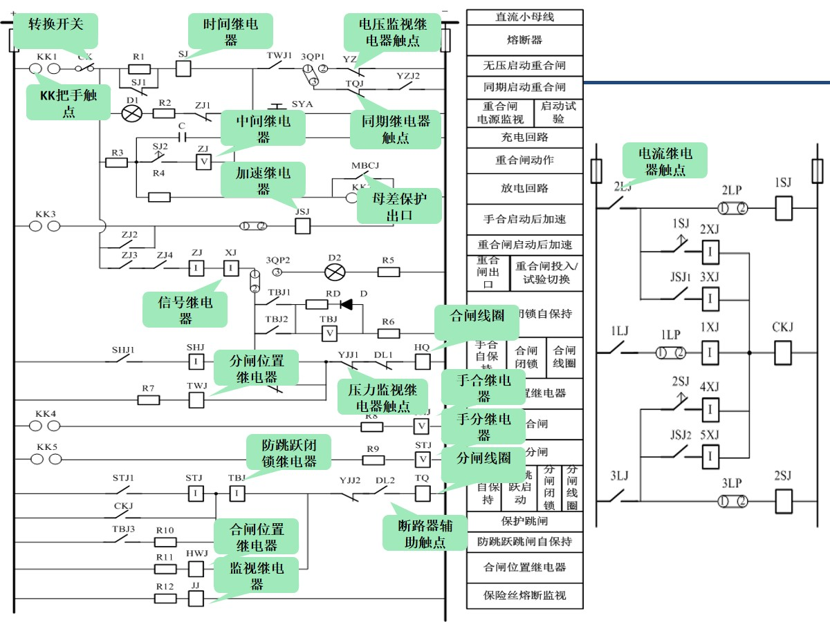

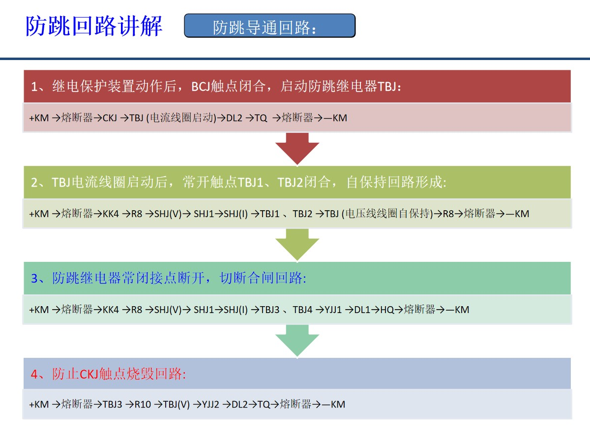

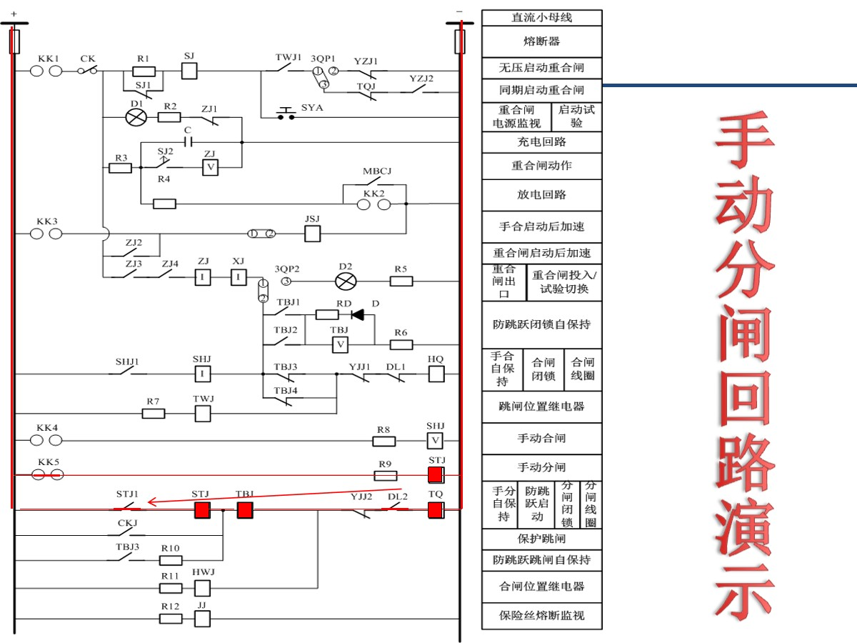

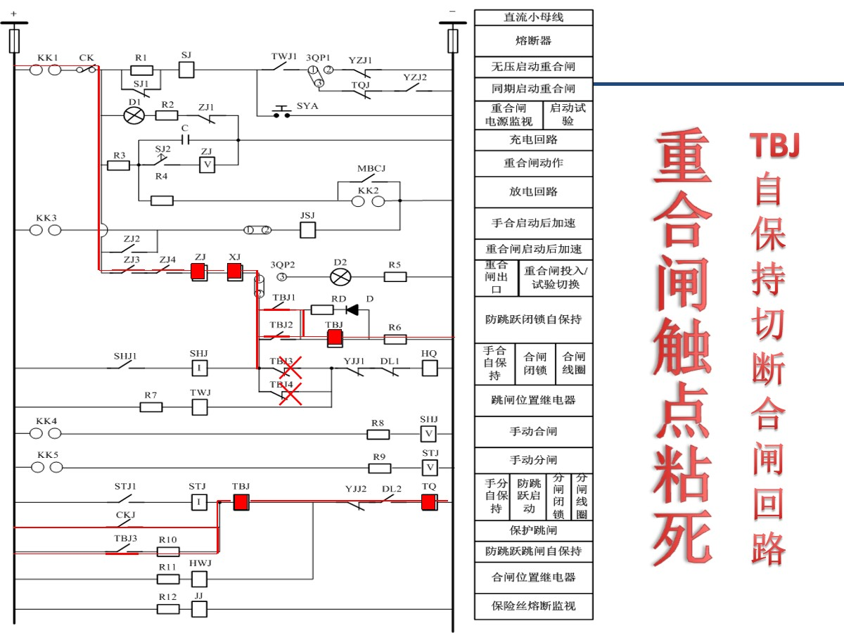

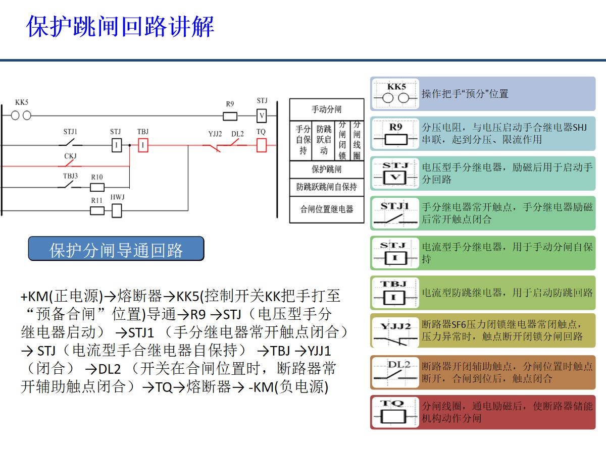

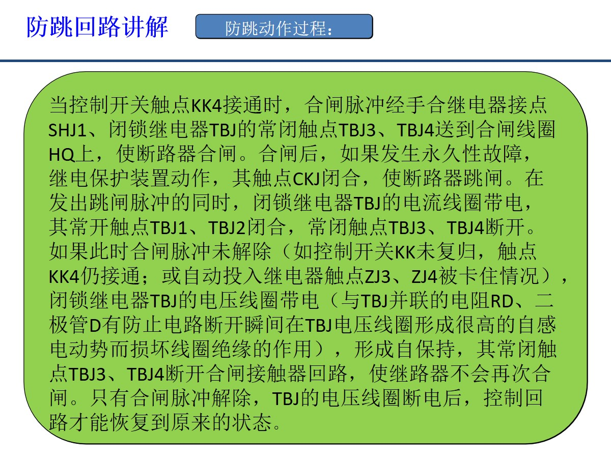

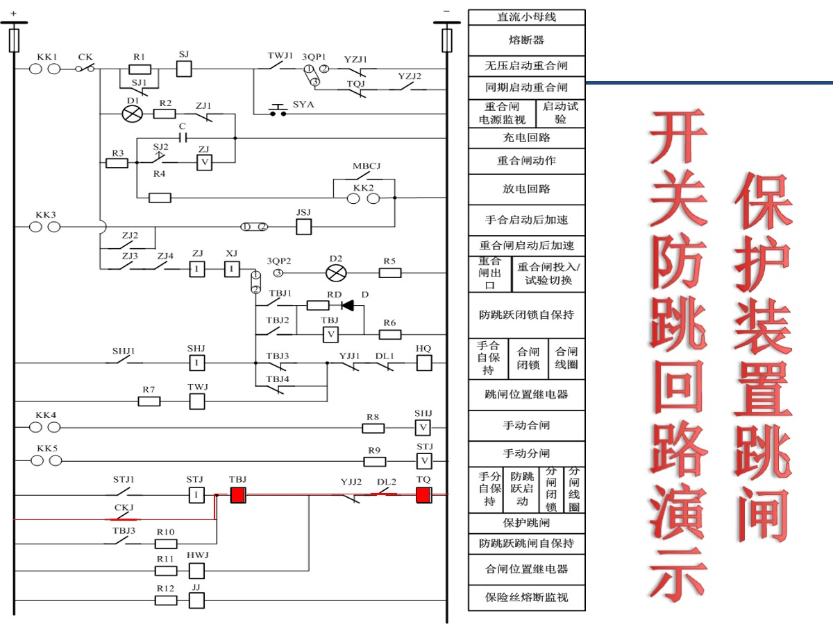

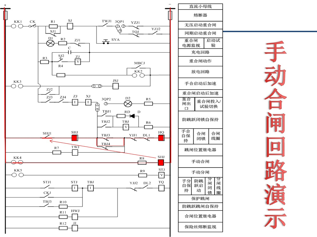

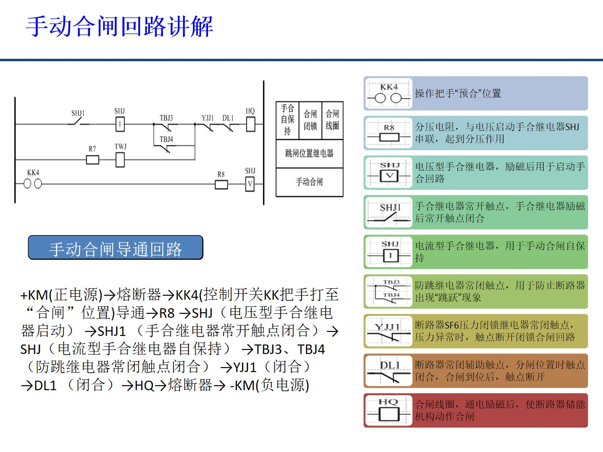

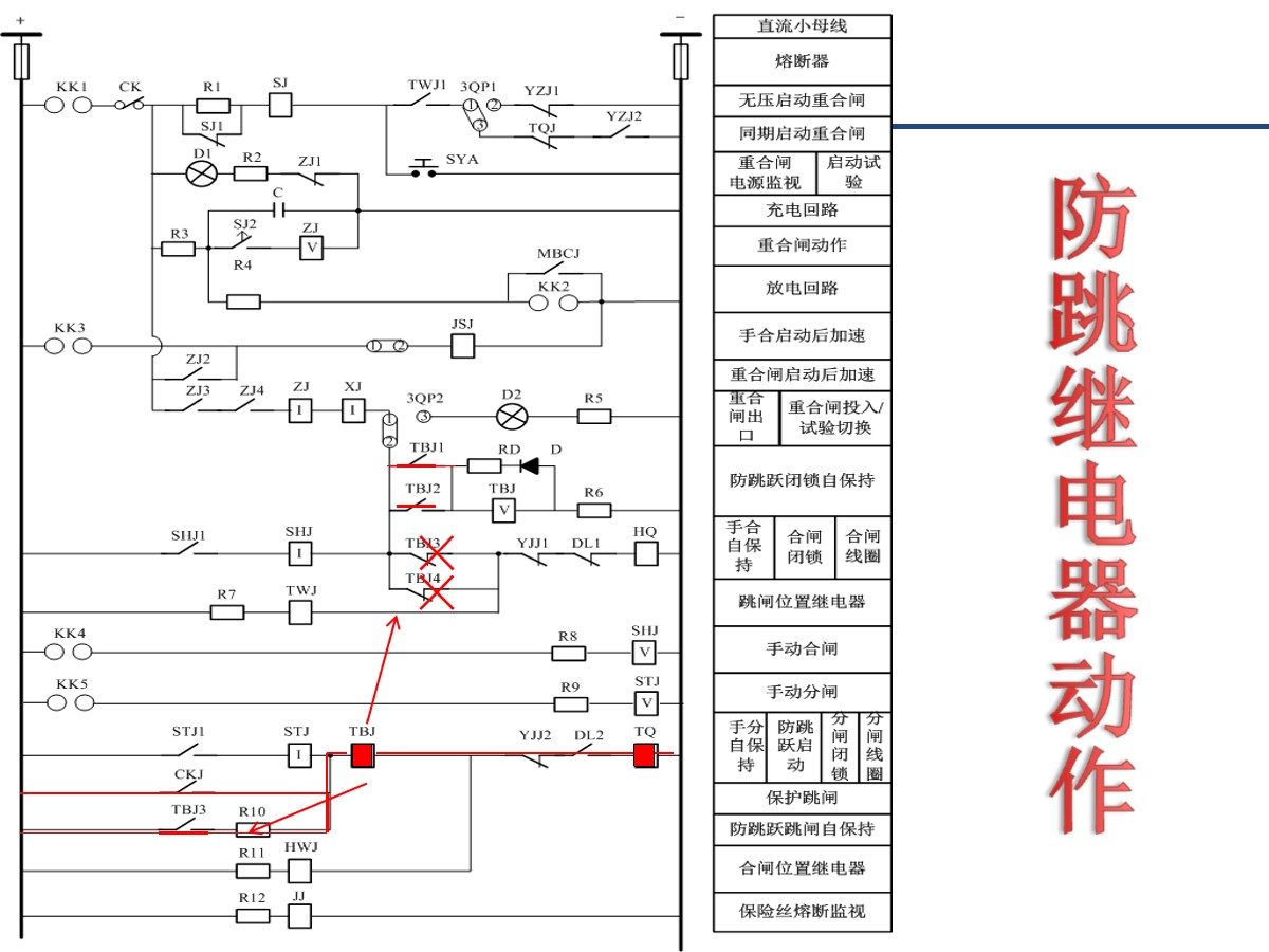

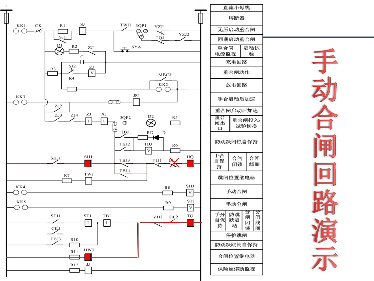

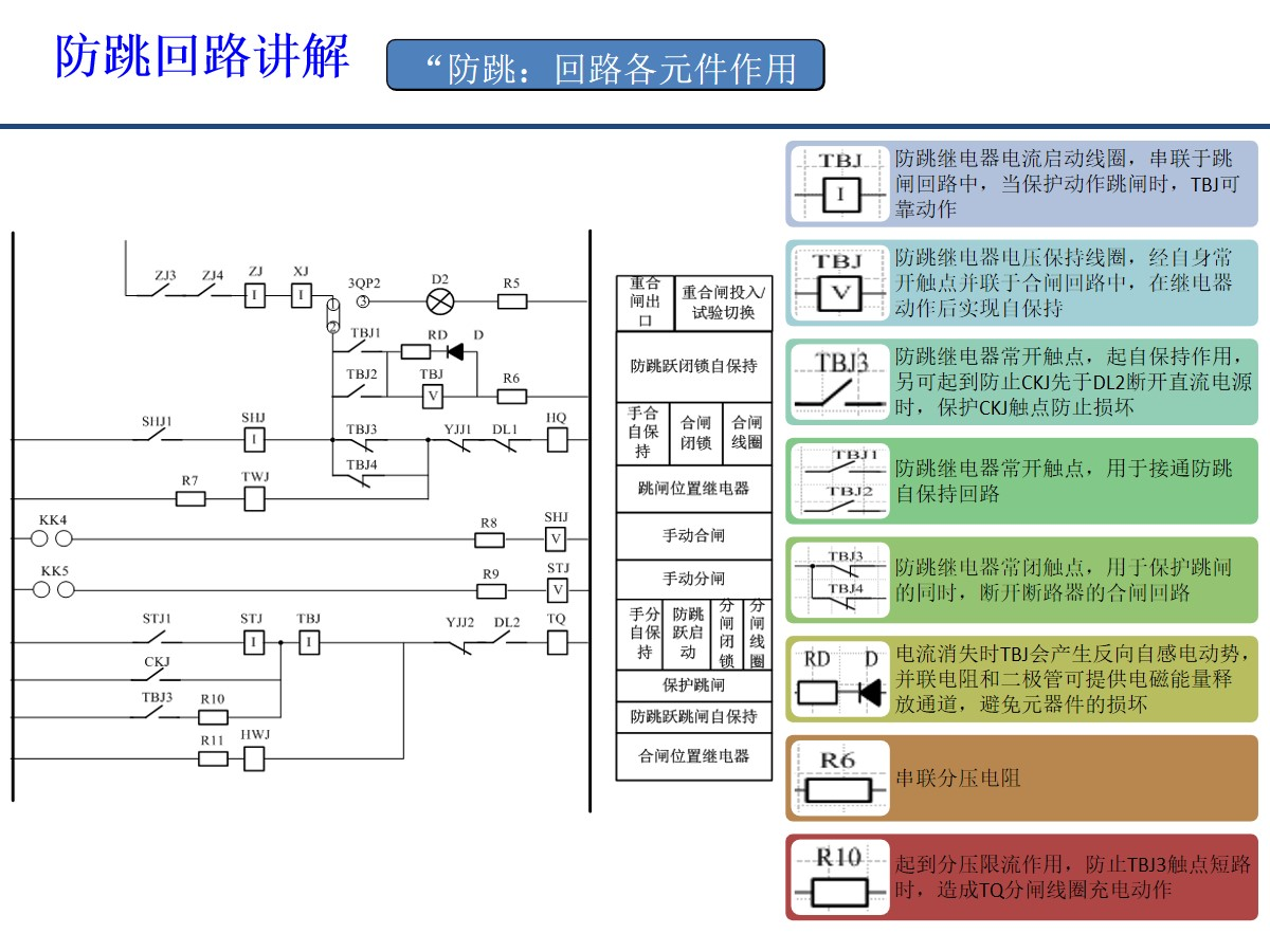

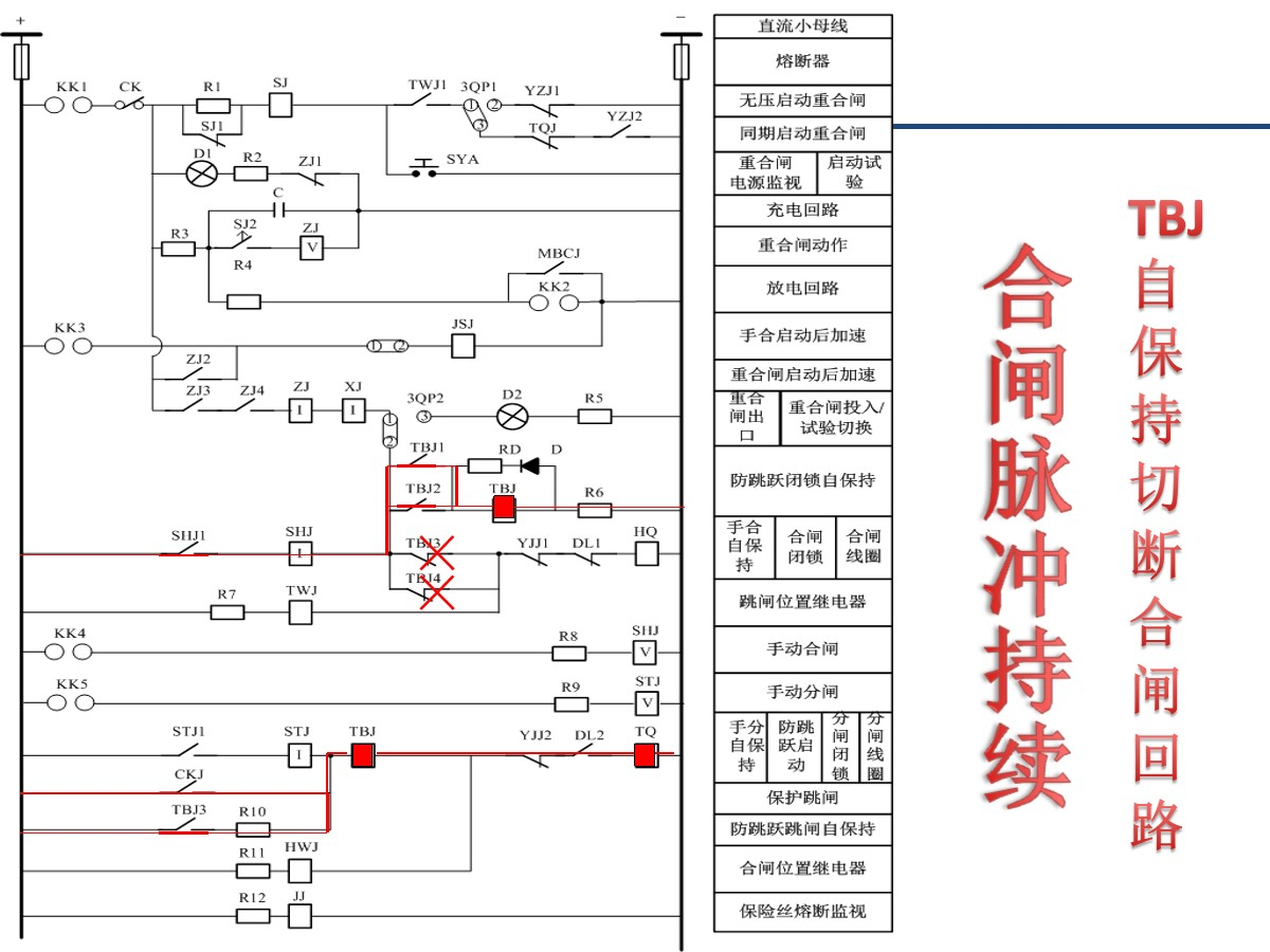

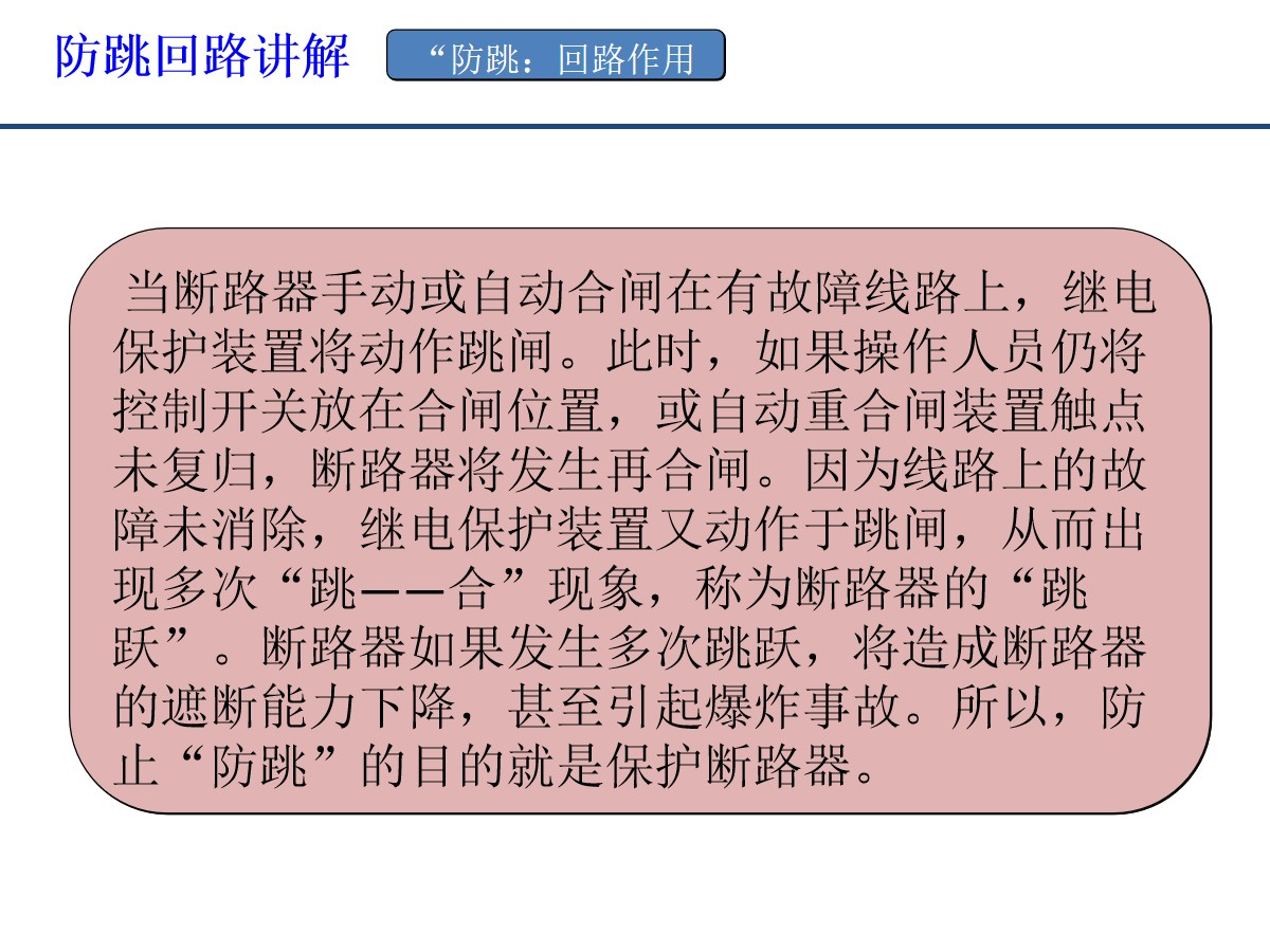

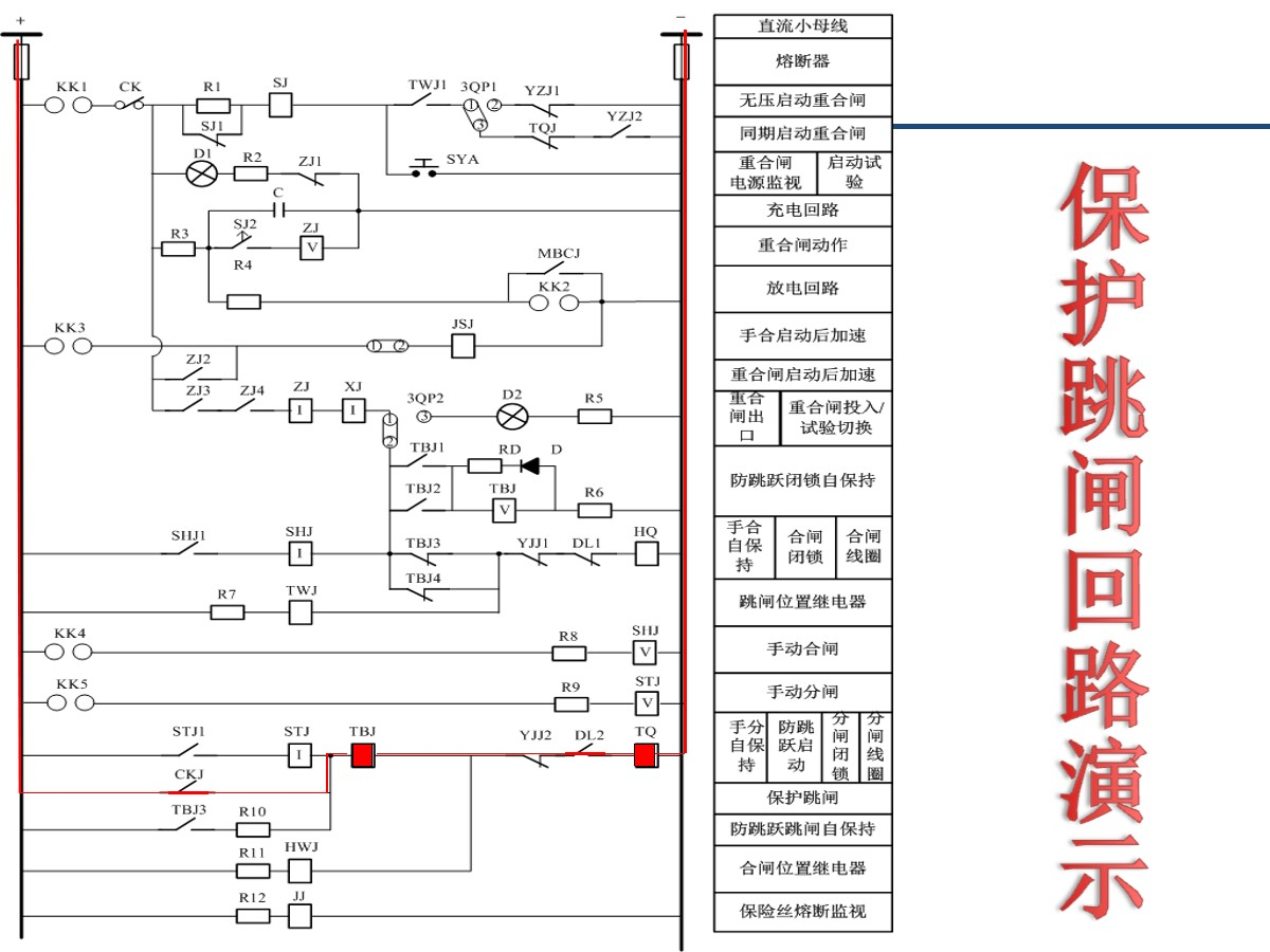

100yxg 一、断路器控制回路的基本要求 1、能进行手动跳、合闸,并能与继电保护和自动装置(必要时)相配合实现自动跳、合闸。在动作完成后,能自动切断跳、合脉冲电流,以免使短时通过工作电流的分合闸线卷烧毁。 2、能指示断路器跳、合闸的位置状态,自动跳、合闸时也应有明显信号,同时监视控制电源及跳、合闸回路的完整性。 3、应具有防止断路短时间内多次跳、合闸的防跳跃回路。 4、对于气动、液压、弹簧操动机构,应有压力是否正常,弹簧是否储能的监视及团锁回路。 5、当具有单向操作机构的断路器按三项操作时,应有三相不一致信号。 二、断路器合闸控制回路讲解
