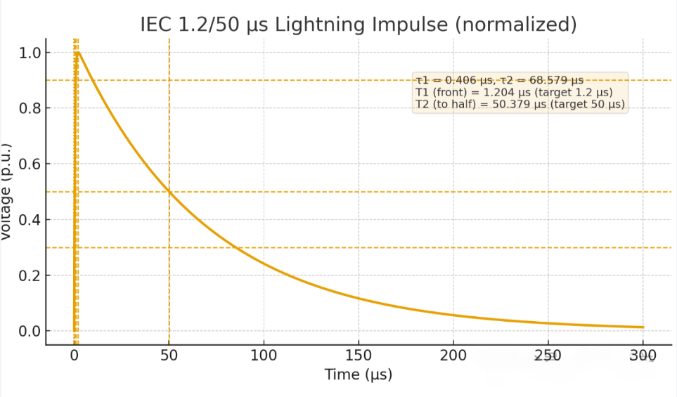

电器在规定条件下能承受而不发生击穿的标准化冲击电压峰值(1.2/50 μs),直接用于最小空气间隙的确定。这个电压不是正弦波,是一个冲击波,能量小于正常的正弦波。

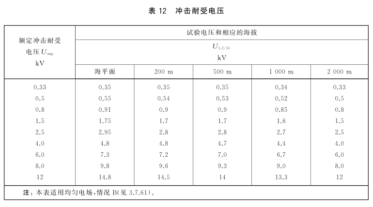

3、Uimp——冲击绝缘的基准
说明电器在冲击下能不能扛,典型电压值: 2.5/4/6/8/12 kV 等,用于确定最小空气间隙与雷电操作过电压能力,与过电压类别(II/III/IV)密切相关。

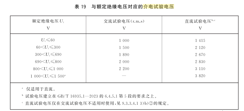

1、工频介电:
按 Ui 选取介电试验电压打1分钟的耐压试验。按表19(上一版老标准中是12A)所示的介电试验电压值选取。主要是带电部件之间和可接触的金属之间。

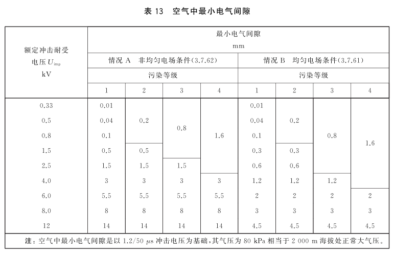

2、空气间隙:
设计和验证时按 Uimp(并做海拔修正)确定最小值。按表13选取。也就是说,最小带电导体之间的间隙不能小于这个值。

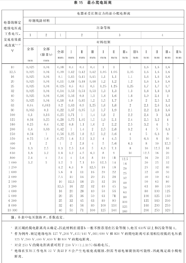

3、爬电距离:
按 Ui ×(污染等级 × 材料组别)确定最小值。按表15选取。
