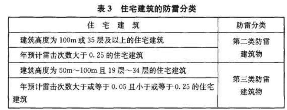

10《住宅建筑电气设计规范》JGJ 242—2011
【条文内容】:
10.1.1 建筑高度为100m或35层及以上的住宅建筑和年预计雷击次数大于0.25的住宅建筑,应按第二类防雷建筑物采取相应的防雷措施。
10.1.2 建筑高度为50m~100m或19层~34层的住宅建筑和年预计雷击次数大于或等于0.05且小于或等于0.25的住宅建筑,应按不低于第三类防雷建筑物采取相应的防雷措施。
