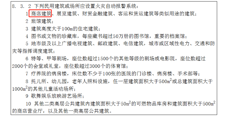

在建筑防火设计领域,商店建筑是否需要设置火灾自动报警系统是一个备受关注的问题。根据现行规范,答案并非简单的一刀切。
一、“商店建筑”并不包含住宅建筑内的商业服务网点

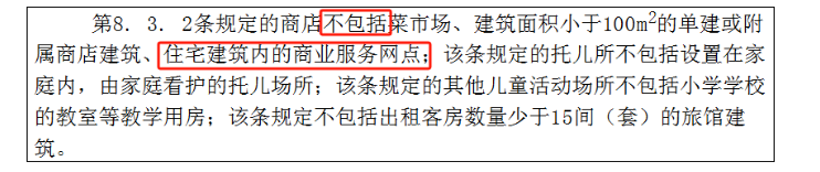

《建筑防火通用规范》GB 55037-2022 明确规定,商店建筑等场所应设置火灾自动报警系统,但该条文中所指的商店有特定范围。它不包括菜市场以及建筑面积小于 100 平方米的单建或附属商店建筑,还有住宅建筑内的商业服务网点。

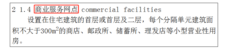

二、“商业服务网点”的定义
《建筑设计防火规范》GB50016 - 2014(2018 年版)给出了商业服务网点的定义,即设置在住宅建筑首层或首层及二层,每个分隔单元建筑面积不大于300 平方米的小型营业性用房,涵盖百货店、理发店、药店等多种类型。

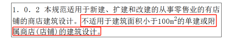

再看《商店建筑设计规范》JGJ 48 - 2014,其适用于新建、扩建和改建的从事零售业且有店铺的商店建筑设计,排除了建筑面积小于 100 平方米的单建或附属商店(店铺)。
可见,建筑面积小于 100 平方米的单建或附属商店(店铺)是不在《商店建筑设计规范》适应范围内。

综合来看,《建筑防火通用规范》GB 55037-2022 中的“商店建筑”的范围:
1.不包含建筑面积小于 100 平方米的单建;
2.不包含附属商店(店铺);
3.不包含商业服务网点。
