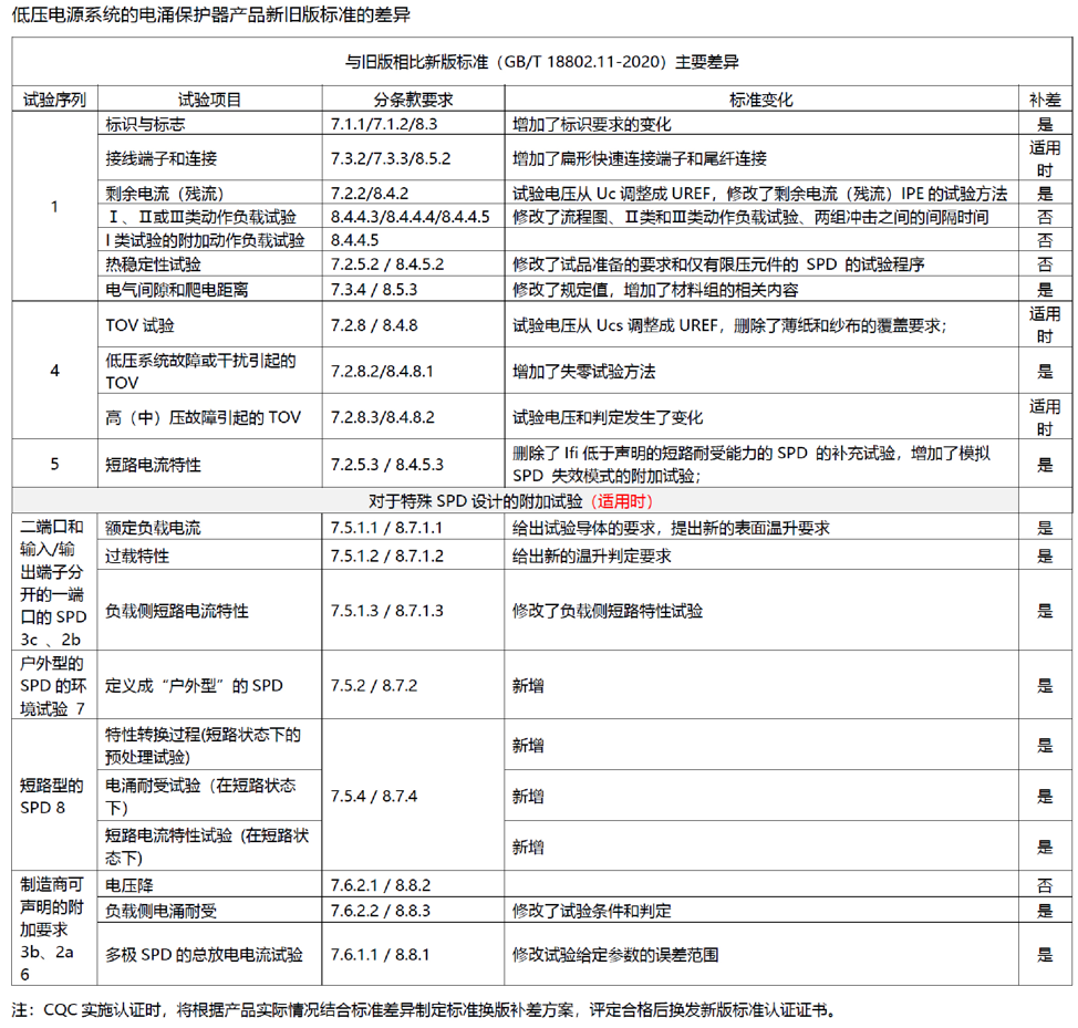

为适应未来电涌保护产品的发展和更好的应用,IEC SC37A从2010年起重新构建了有关低压电涌保护器(SPD)的标准体系。由于我国的SPD相关产品标准架构也是等同采用IEC相关标准体系架构,因此从2020年发布的新的适用于低压配电系统的电涌保护器标准GB/T18802.11-2020《低压电涌保护器(SPD)第11部分:低压电源系统的电涌保护器 性能要求和试验方法》并替代了大家熟悉的GB18802.1-2010《低压电涌保护器(SPD)第1部分:低压配电系统的电涌保护器 性能要求和试验方法》,由此给电气报价和设计人员对于SPD产品选用造成了一些不便。因此笔者个人认为有必要将IEC有关SPD的标准体系变化动态介绍给大家。
