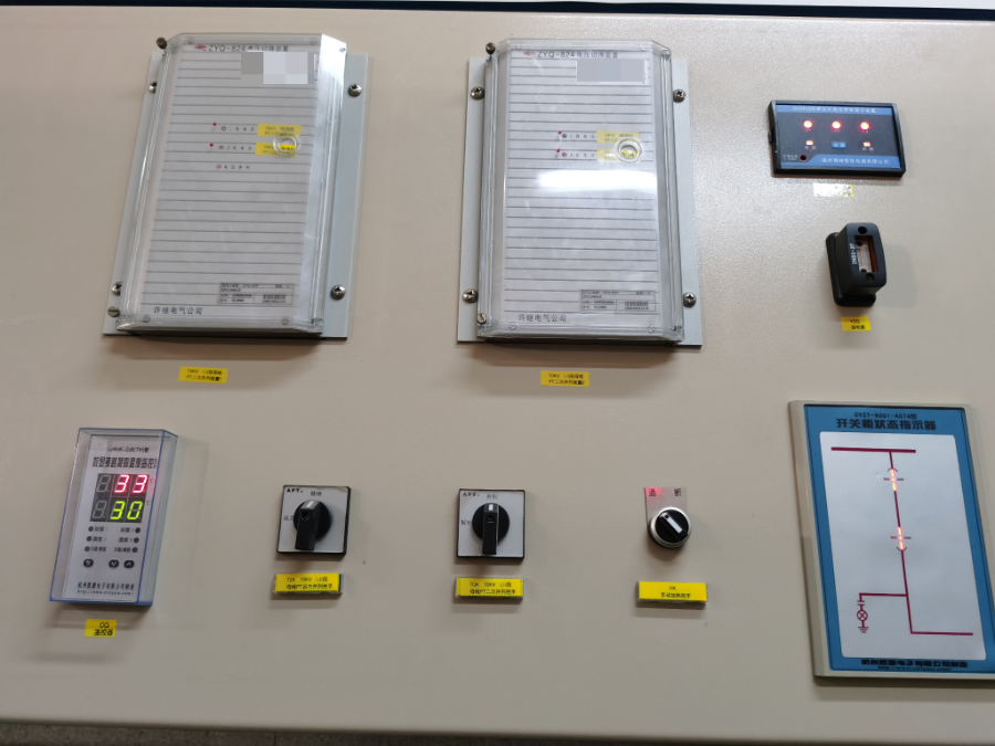

10kV母分隔离柜布置如下图:
图上的ZYQ-824即为PT并列装置,装置内包含一系列继电器,用于PT重动及并列。

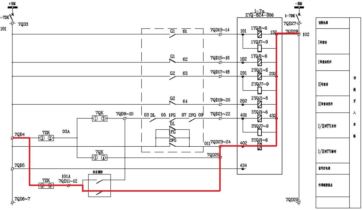

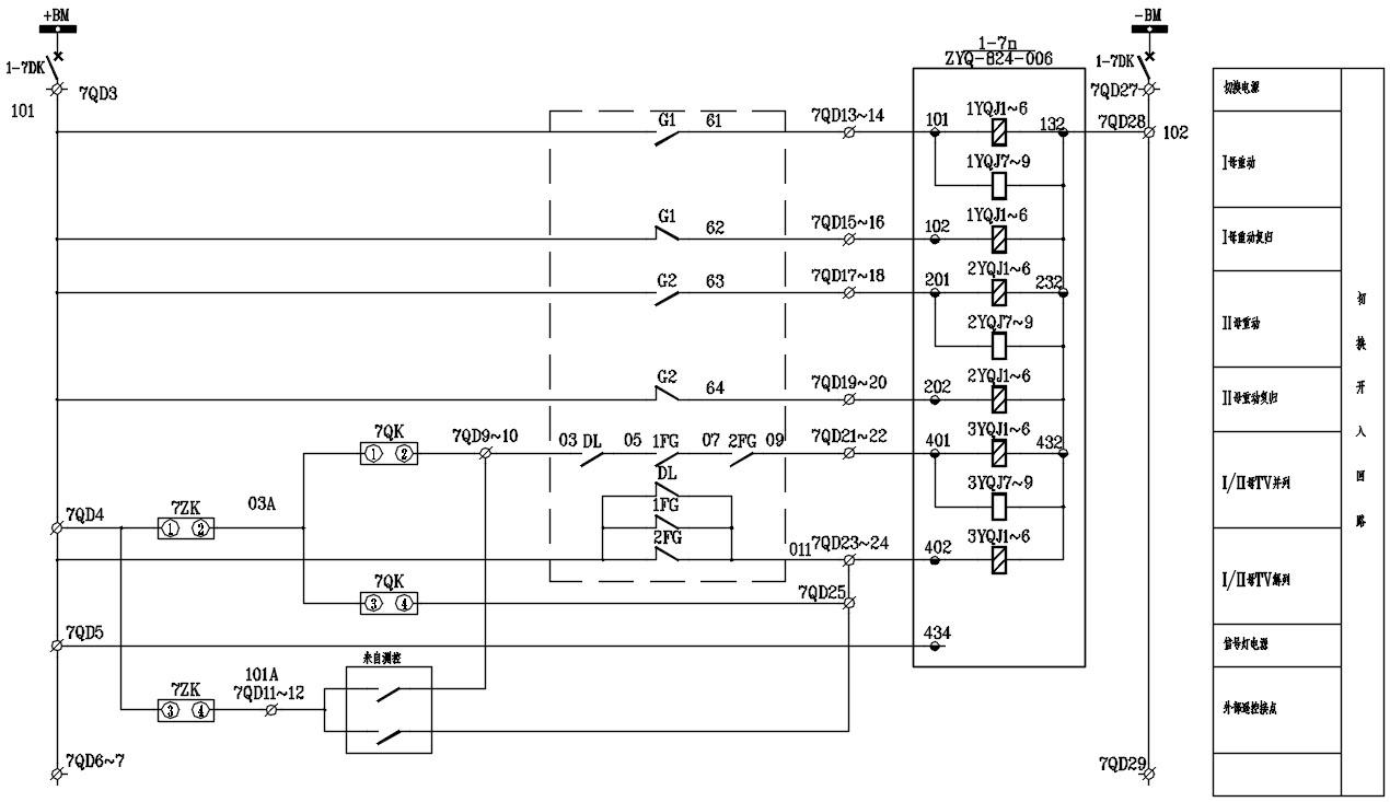

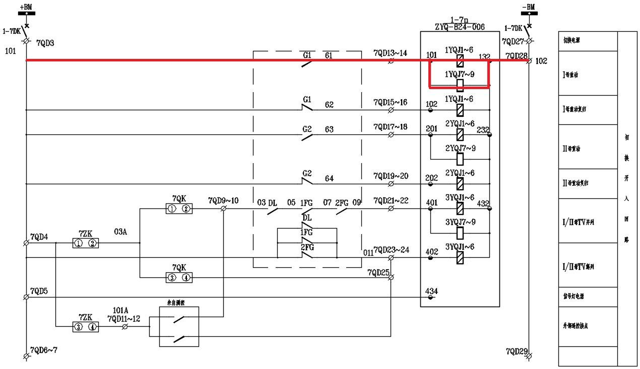

下图为装置内继电器线圈部分接线:

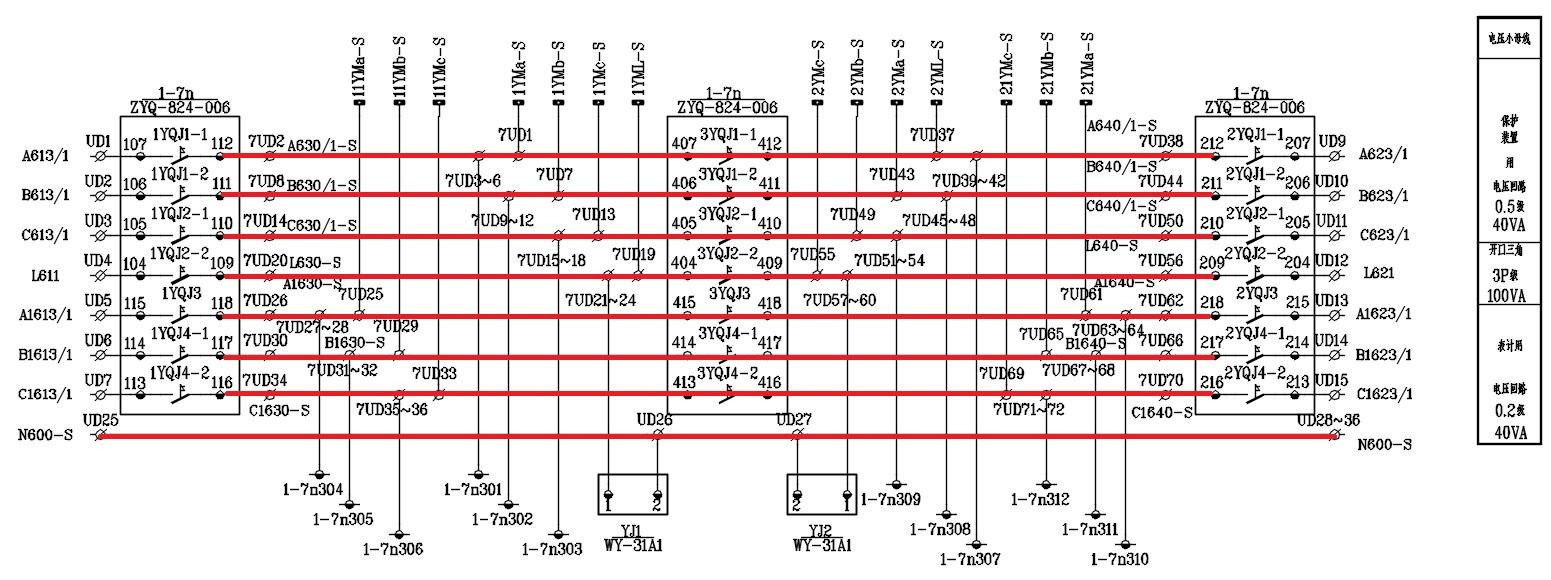

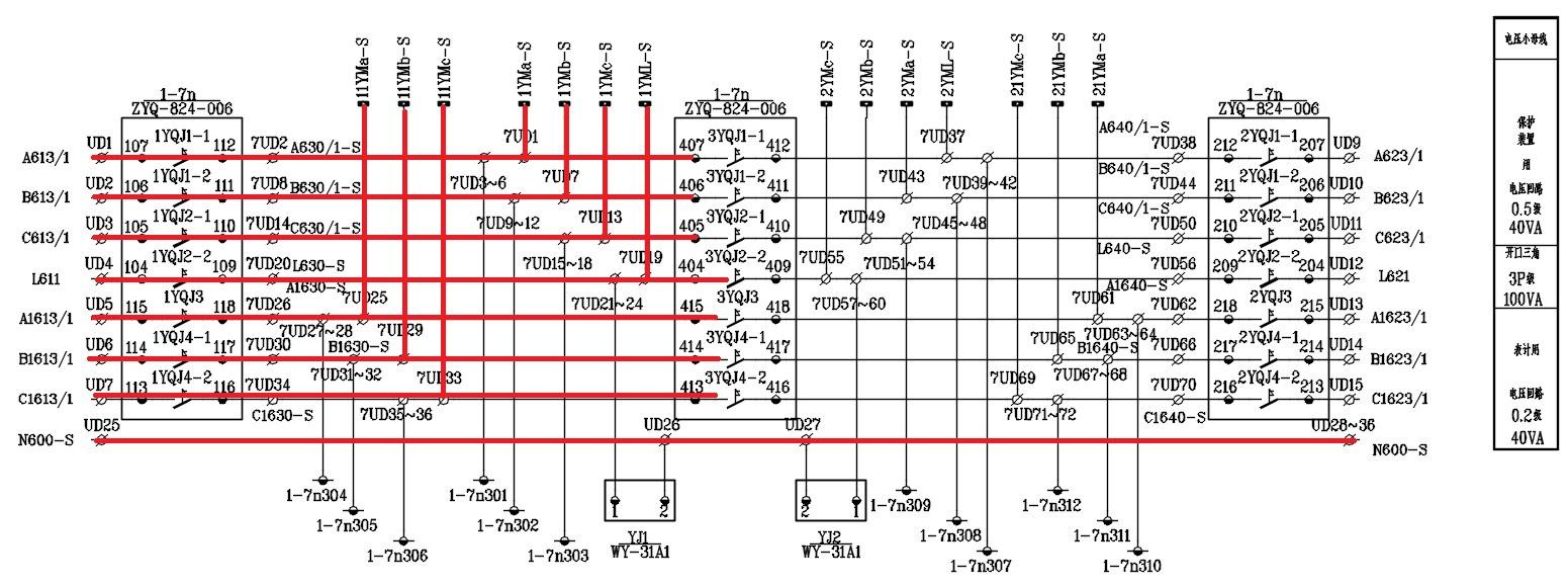

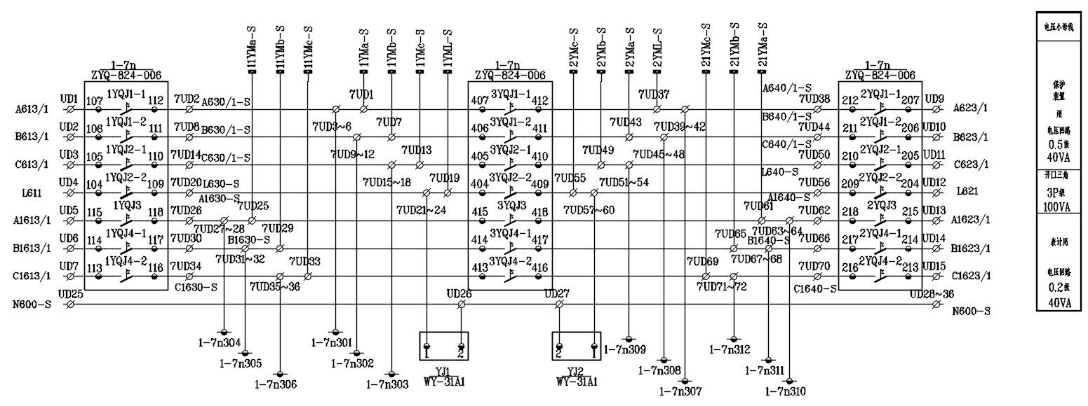

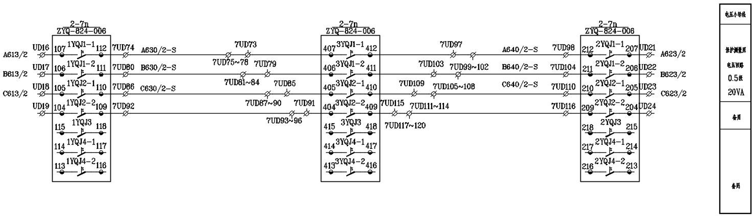

下图为装置内继电器接点部分接线:

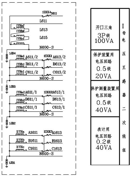

位于母线PT柜内的PT二次侧经空开接入位于母分隔离柜上的并列装置内继电器接点。一个PT并列装置提供不了需要的接点数,所以这里用到了两个并列装置。
1YQJ16、2YQJ16、3YQJ16均为双位置继电器。
(1)I母重动
图上的G1、G2常开接点分别为I段母线PT和II段母线PT手车机构内用于工作位置的辅助开关,G1、G2常闭接点分别为I段母线PT和II段母线PT手车机构内用于试验位置的辅助开关。
当I段母线PT手车在工作位置时,G1常开接点闭合,下图中回路导通,1YQJ16、1YQJ79动作。
其常开接点闭合,使下图中回路导通:
10kV I母保护电压小母线1YM、计量电压小母线11YM得到电压。
(2)I母重动复归

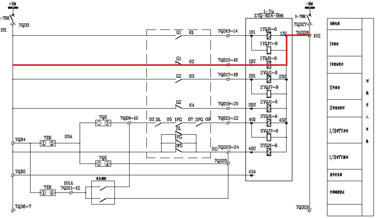

当I段母线PT手车在试验位置时,G1常闭接点闭合,下图中回路导通,1YQJ16返回。
其常开接点断开,使10kV I母保护电压小母线1YM、计量电压小母线11YM失压。
(3)II母重动

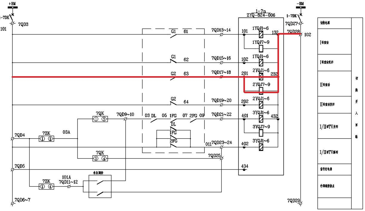

当II段母线PT手车在工作位置时,G2常开接点闭合,下图中回路导通,2YQJ16、2YQJ79动作。
其常开接点闭合,使下图中回路导通:
10kV II母保护电压小母线2YM,II母计量电压小母线21YM得到电压。
(4)II母重动复归

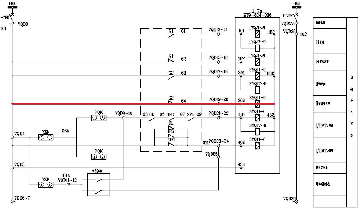

当II段母线PT手车在试验位置时,G2常闭接点闭合,下图中回路导通,2YQJ16返回。
其常开接点断开,使10kV II母电压小母线失压。
由此可以看出电压重动回路的作用:将PT二次侧经重动继电器常开接点接电压小母线,重动继电器状态随一次侧状态变化而变化,这使得PT二次侧的状态随一次侧状态的变化而变化,一次侧刀闸断开时二次侧即失压,避免了PT转检修时操作不当,先断一次侧刀闸后断二次侧空开而出现的二次侧向一次侧反充电现象。
(5)I/II母PT并列
图上的DL为母分开关辅助接点;1FG常开接点为母分开关机构内用于工作位置的底盘车辅助开关,常闭接点为母分开关机构内用于试验位置的底盘车辅助开关;2FG常开接点为母分隔离手车用于工作位置的底盘车辅助开关,常闭接点为母分隔离手车用于试验位置的底盘车辅助开关。

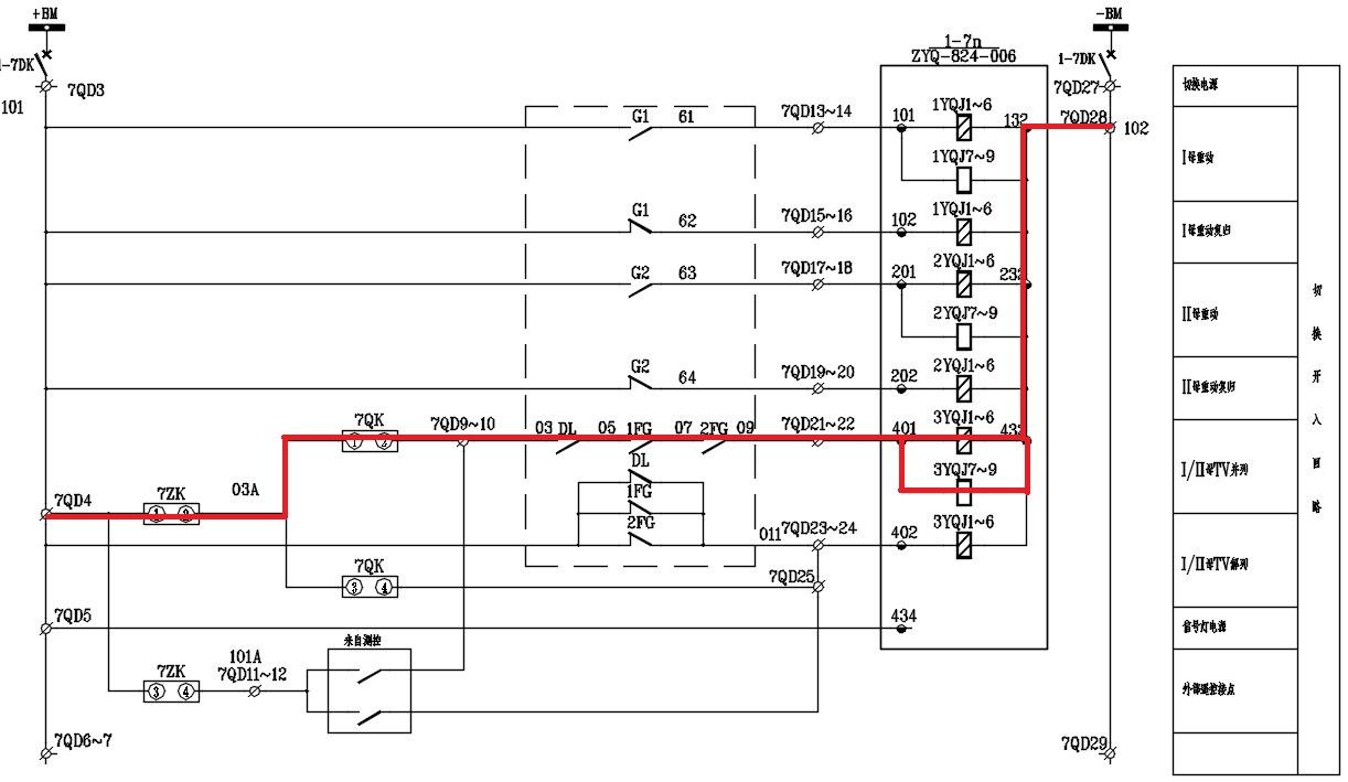

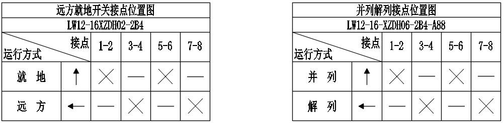

7ZK为PT并列远方就地转换开关,7QK为并列解列转换开关,其接点位置如下图:

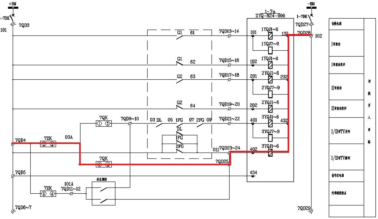

当母分开关在合位,且手车在工作位置,且母分隔离手车在工作位置时,将7ZK切换至“就地”,接点1-2导通;将7QK切换至“并列”,接点1-2导通,使下图中回路导通,3YQJ16、3YQJ79得电:
或将7ZK切换至“远方”,接点3-4导通;发遥控并列信号,位于PT柜上的公用测控装置内部接点闭合,使下图中回路导通,3YQJ16、3YQJ79得电:

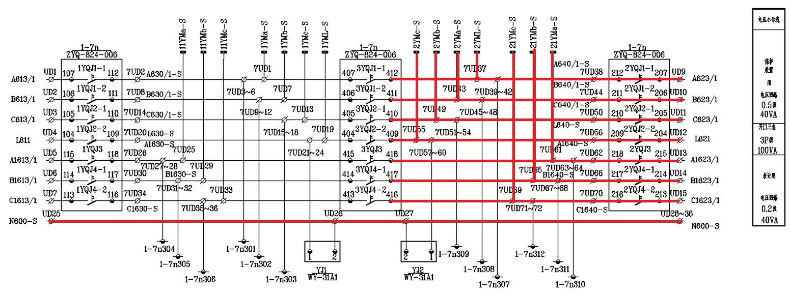

其常开接点闭合,下图中回路导通,使两段电压小母线取得连接:
PT并列回路的作用是在一台母线PT检修时,由另一段母线PT提供该段母线保护、测控、计量装置所需电压,使其功能不受PT检修影响。从图上可以看出,若此时I母PT退出运行,则I段电压小母线可从II母PT取得电压;II母PT退出运行同理。
并列回路中串入反映母分开关、刀闸位置的接点,保证了只有一次并列完成,二次才能成功并列。
(6)I/II母PT解列

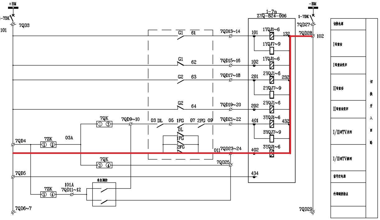

将7ZK切换至“就地”位置,接点1-2闭合;7QK切换至“解列”位置,接点3-4闭合,使下图中回路导通,3YQJ16返回,其常闭接点断开,切断两段电压小母线间的连接。
或将7ZK切换至“远方”位置,接点3-4闭合;远方发PT解列信号,公用测控装置内相应接点闭合,使下图中回路接通,PT解列。
此外,若开关断开,或母分手车在试验位置,或母分隔离手车在试验位置,都会使下图中回路接通,PT解列。
也就是说,如果PT已经并列,即使未解列二次即解列一次,装置也会在一次并列条件不满足时自动将PT解列,不会出现二次并列而一次未并列的情况。

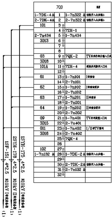

端子排上与电压重动、并列回路有关的部分:
