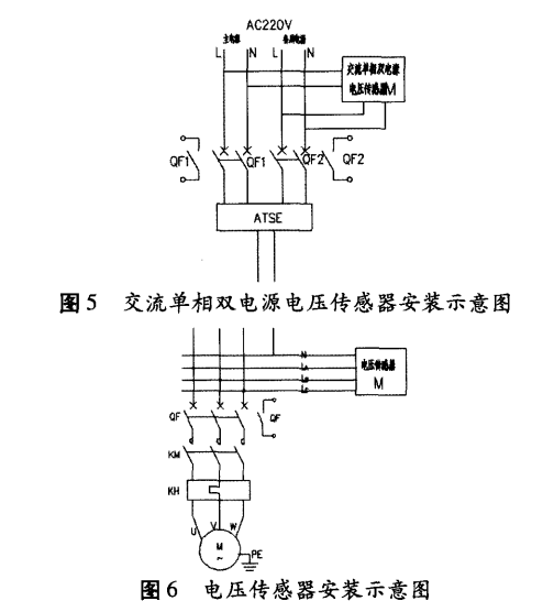

4.1.2 消防设备电源传感器的安装

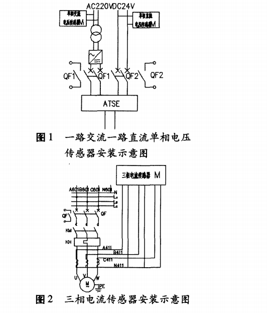

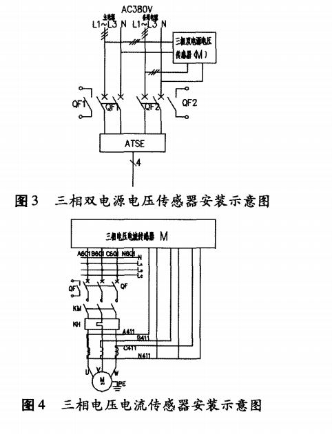

消防设备电源传感器宜单独安装在传感器箱内,放置在配电箱附近,并预留与配电箱接线端子。当不具备单独安装条件时,传感器亦可安装在配电箱内,但不能对供电主回路产生影响,应尽量保持一定距离,并有明显标志消防设备电源监控传感器的安装。安装方式见图1~6。

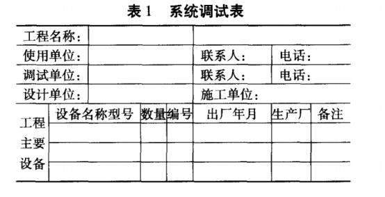

消防设备电源监控系统安装完毕,将系统通电后,按照《消防设备电源监控系统》分别对传感器和监控设备逐个进行单机通电功能检查,应按现国家标准和使用说明书的要求。在备用电源连续充放电3次后,主电源和备用电源应能自动切换。功能正常后,监控系统可进行正常调试,待监控系统连续运行12h无故障后,按表1填写系统调试表。调试完成后应有详细监控点的预警值参数设置记录,相应监控点的地址及对应安装位置信息记录。

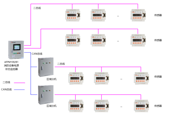

AFPM消防设备电源监控系统由消防设备电源状态监控器(区域分机)、传感器、中继器、系统主机和配套附件组成。

5.3 系统结构

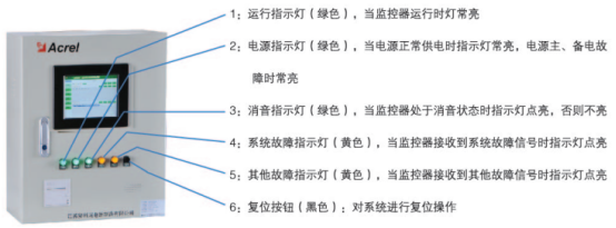

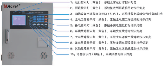

5.4.1 壁挂式:AFPM100/B1消防设备电源监控设备
5.4.2 壁挂式:AFPM100/B消防设备电源监控设备

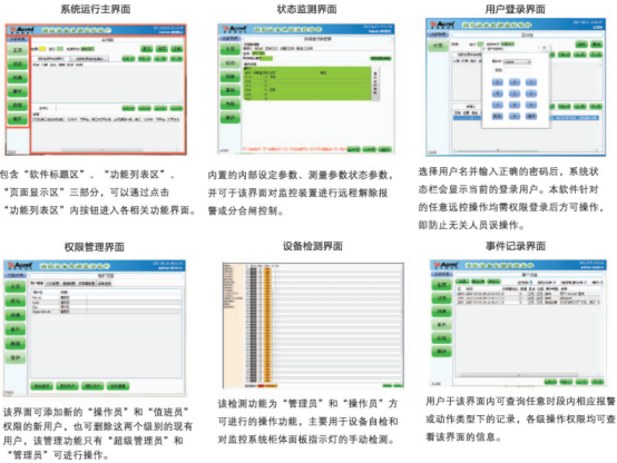

5.4.3软件画面

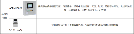

5.5.1消防设备电源监控主机
5.5.2 消防设备电源监控模块
