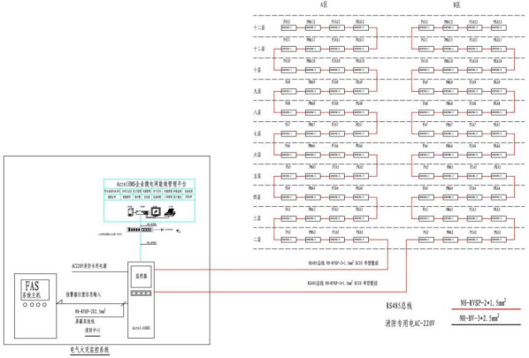

3.3系统结构

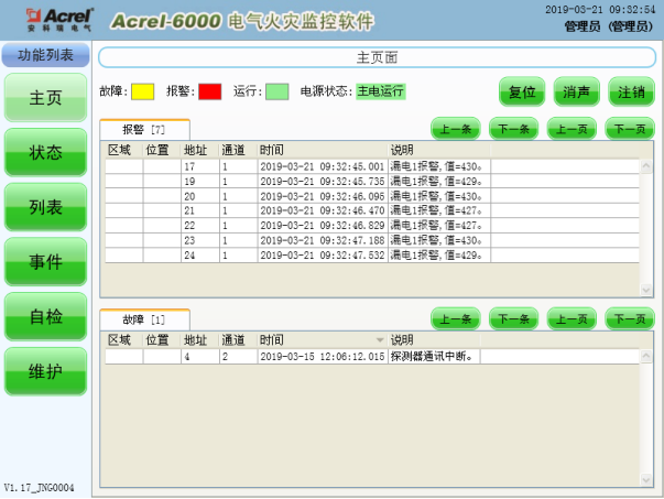

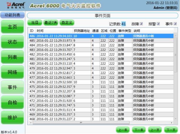

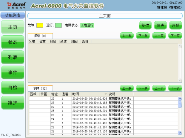

3.4系统功能
监控设备能接收多台探测器的剩余电流、温度信息,预警时发出声、光预警信号,同时设备上红色“预警”指示灯亮,显示屏指示预警部位及预警类型,记录预警时间,声光预警一直保持,直至按设备的“复位”按钮或触摸屏的“复位”按键远程对探测器实现复位。对于声音预警信号也可以使用触摸屏“消声”按键手动消除。
当被监测回路预警时,控制输出继电器闭合,用于控制被保护电路或其他设备,当预警消除后,控制输出继电器释放。
通讯故障预警:当监控设备与所接的任一台探测器之间发生通讯故障或探测器本身发生故障时,监控画面中相应的探测器显示故障提示,同时设备上的黄色“故障”指示灯亮,并发出故障预警声音。电源故障预警:当主电源或备用电源发生故障时,监控设备也发出声光预警信号并显示故障信息,可进入相应的界面查看详细信息并可解除预警声响。
当发生剩余电流、超温预警或通讯、电源故障时,将预警部位、故障信息、预警时间等信息存储在数据库中,当预警解除、排除故障时,同样予以记录。历史数据提供多种便捷、快速的查询方法。

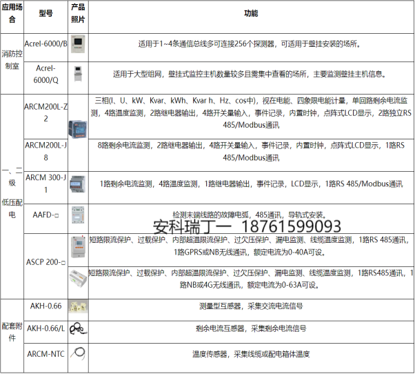

3.5配置方案
