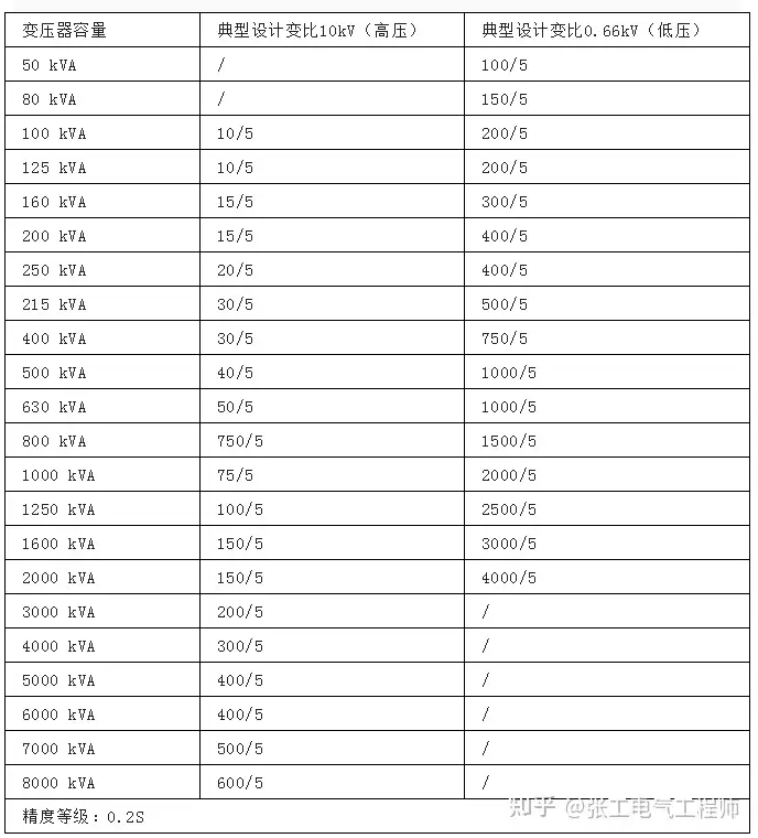

10kV高压电流互感器与低压电流互感器的配置表

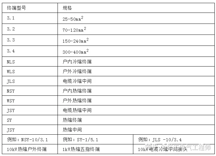

电缆附件型号对应电缆规格

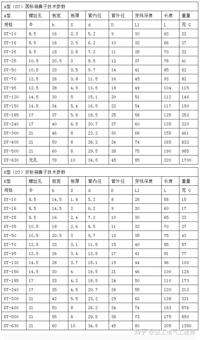

**DT铜鼻子技术参数
(国标与非标差距很大)**

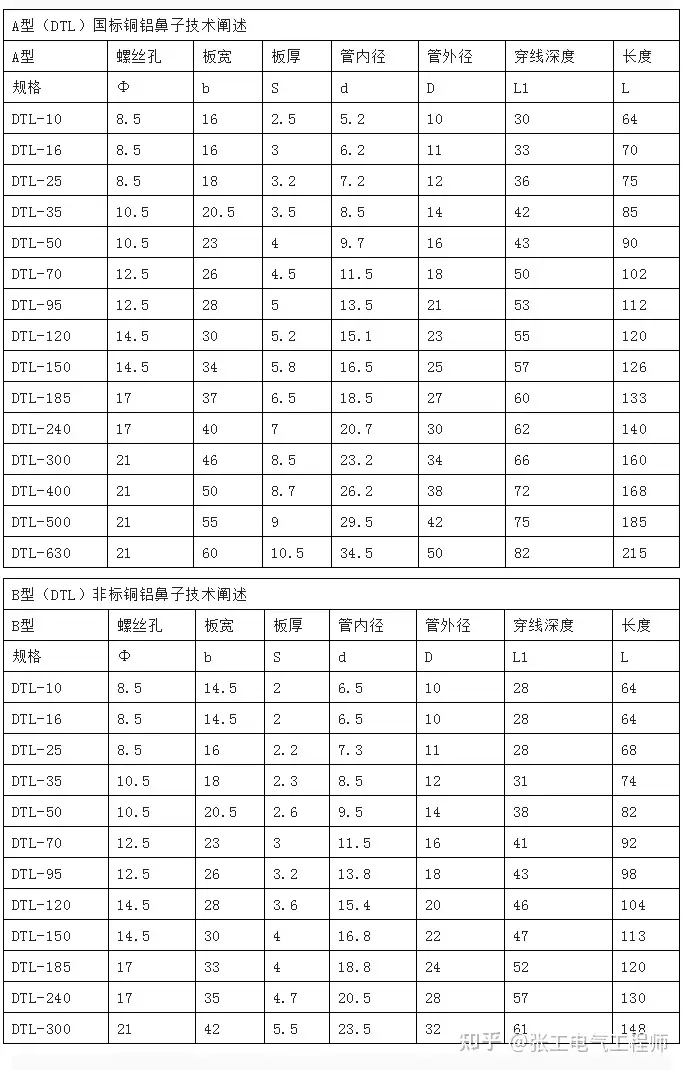

**DTL铜铝鼻子技术参数
(国标与非标差距很大)**

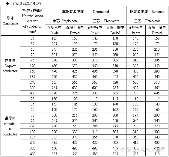

10kV铜芯、铝芯电缆载流量查询表

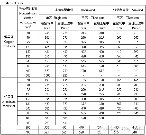

35kV铜芯、铝芯电缆载流量查询表

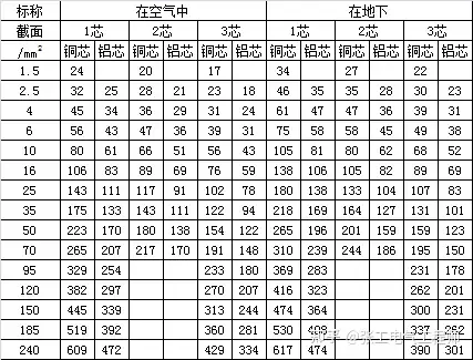

常用低压电缆载流量查询表

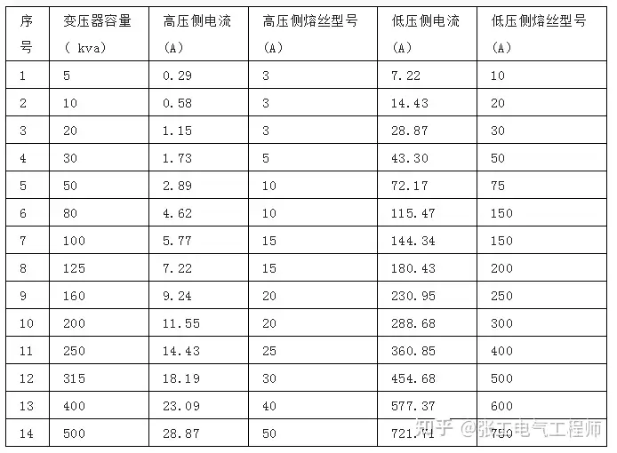

电力变压器高、低压熔丝配置查询表
■ 高压侧熔丝选择
1、容量在100KVA以下者,高压侧按变压器额定电流的2-3倍选择。
2、容量在100KVA以上者高压侧熔丝按变压器额定电流的1.5-2倍选择。
■ 低压侧熔丝选择
变压器低压侧熔片,按变压器额定电流选择。

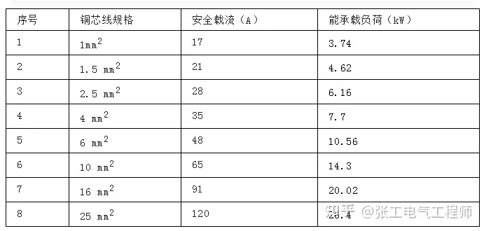

铜芯线安全载流量与220V负荷对应情况表
(室内布线)

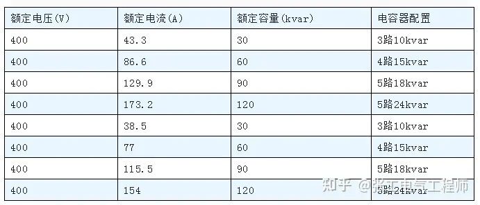

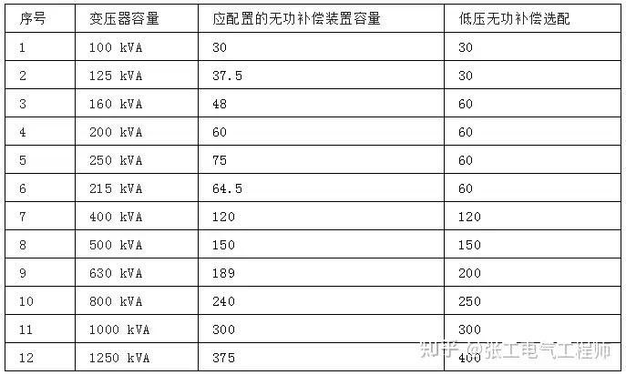

专变客户变压器对应低压无功补偿装置查询表
目前市场上的无功补偿容量有:100、134、150、167、200、234、250、267、300、334、350、367、400、434、450、467、500、534、550、567、600

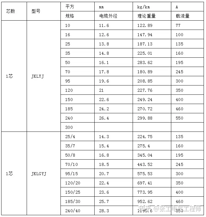

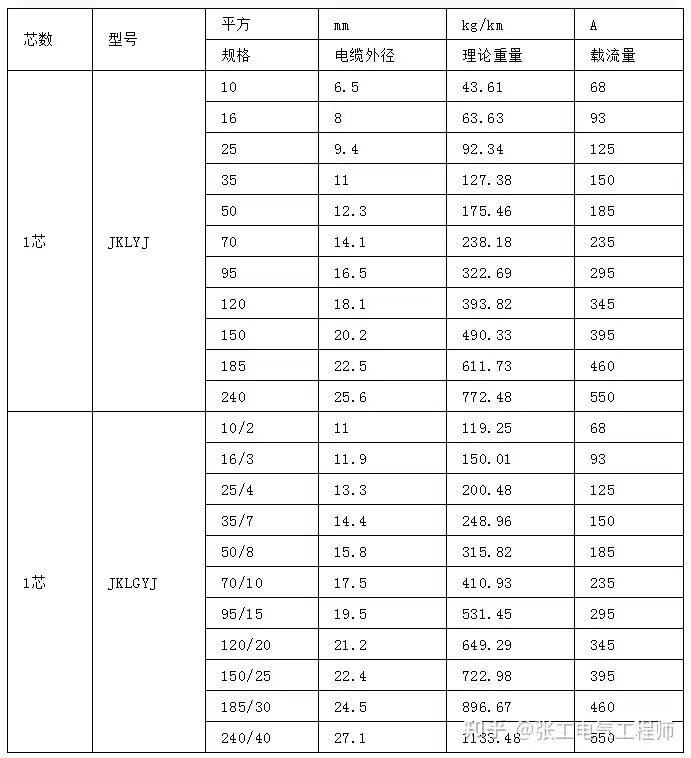

1kV架空绝缘线能带负荷查询表
10kV架空绝缘线能带负荷查询表

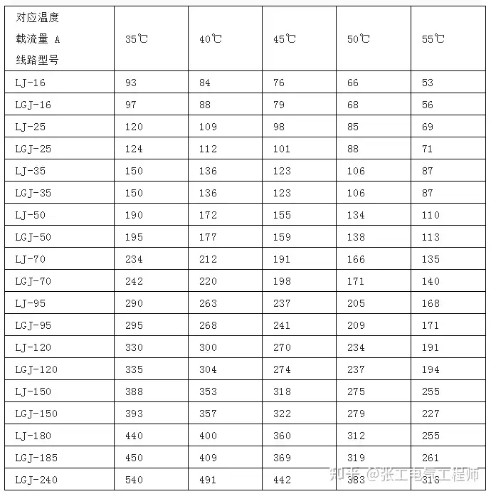

架空线路安全载流量对照表
