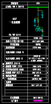

PT 柜(又叫母线设备柜)为整个供电系统提供电压信号供保护装置或测量仪表用。其主要一次元件如下:
1:手车(手车可能为PT手车或隔离手车或熔断器兼避雷器手车,根据项目方案定)
2:高压熔断器
3:电压互感器
4:避雷器(或过电压保护器)
5:带电显示器(或智能操控装置或开关状态指示仪);
6:温湿度控制器(有智能操控装置或开关状态指示仪时可不选,但是有的开关状态指示仪仅有开关状态指示功能);
7:一次消谐器(根据项目方案配备)
PT 柜内电压互感器和计量柜内电压互感器的区别时 PT 柜内电压互感器带有开口三角绕组,而计量柜内无此绕组 。
柜内避雷器为防止开关柜的雷电冲击电压或操作过电压。
