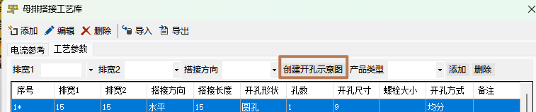

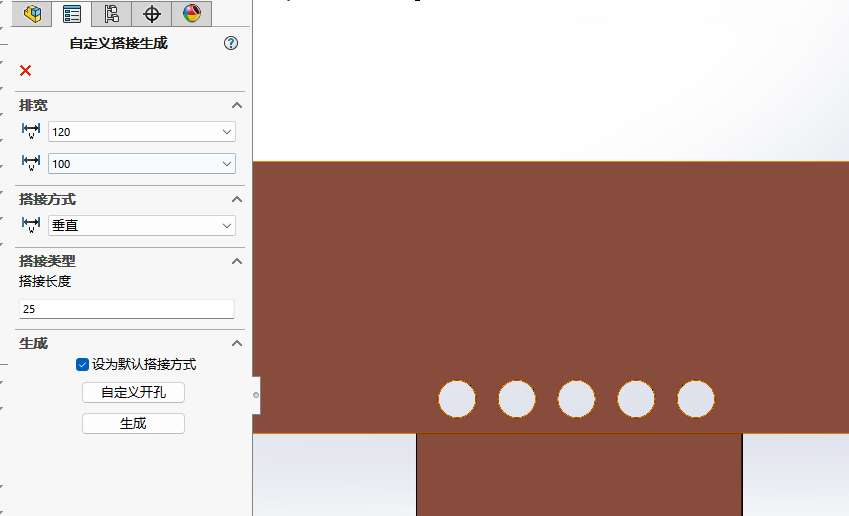

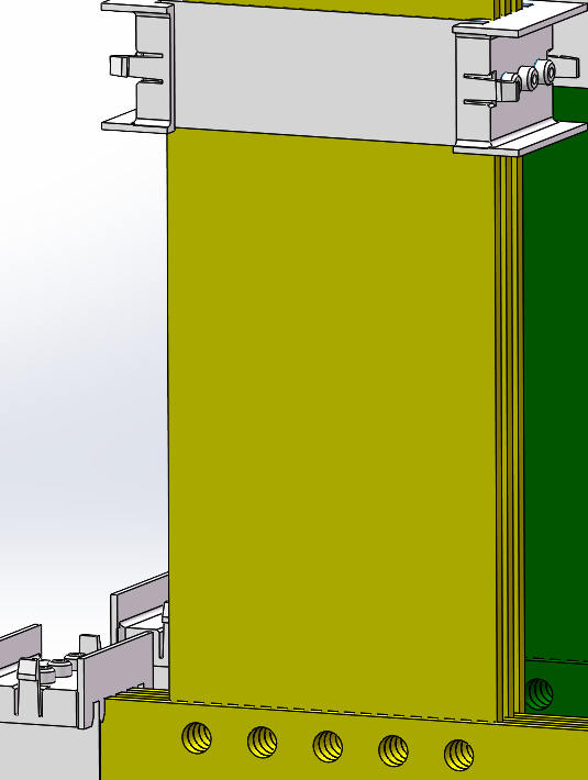

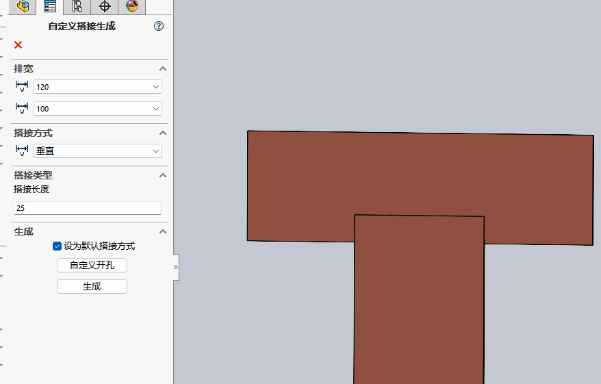

曹楠 目前SW-SuperPanel在下个月发布的版本中会支持半搭接设置,方便用户绘制B柜,具体如何操作,且看如下介绍 首先打开搭接库 选择工艺参数列表,点击创建开孔示意图 距离120搭接100的半搭接,则按照以下参数设置排1和排2的规格,并根据需要设置搭接方式,注意这里需要修改搭接长度为预期的值,如图设置为25 设置完成后点击自定义开孔,使用草图在搭接范围内绘制好开孔草图,然后退出草图,开孔随即设置完成 注意这里要设置为默认搭接,再点生成 之后在使用智能绘制即可自动按此设置自动搭接开孔
