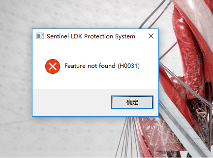

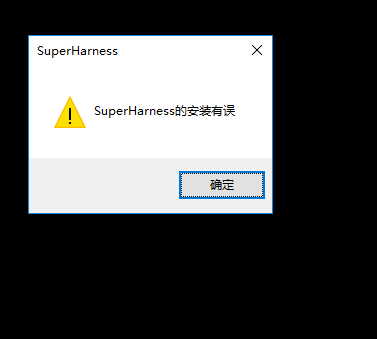

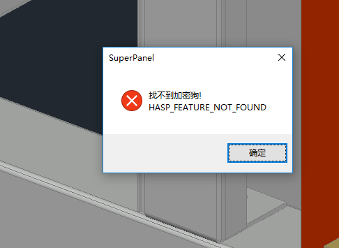

出现以上报错表示没有识别到加密锁,查看方法如下:
1、浏览器中输入这个网址 http://localhost:1947 查看网页是否能打开,
如果打不开,则表示加密锁驱动安装有误,需要安装加密锁驱动。加密锁驱动下载地址 https://drive.weixin.qq.com/s?k=ACcAoAczAAYR3JabGT
下载后安装即可。

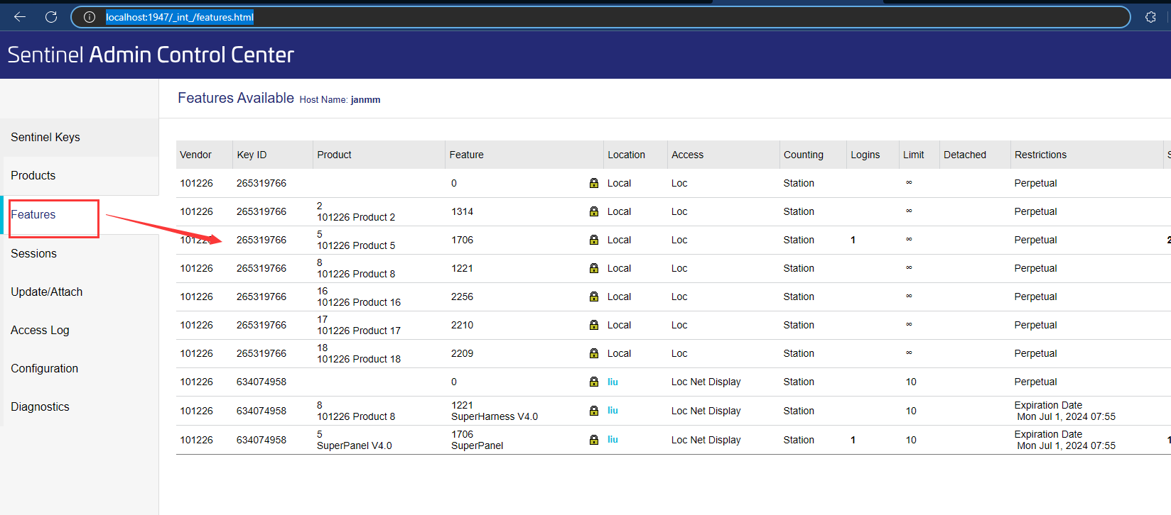

2、如果网页能够打开,但是内容为空,没有找打加密锁ID等信息,如图:
则表示加密锁没有插在USB口,或者USB口由于供电不足,或者服务器休眠等情况导致没有识别到。可以做相应的处理后,在去查看上述网页。
直到网页中能正常显示加密狗ID后,软件使用就可以正常。
