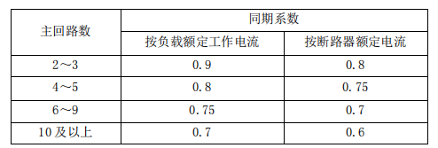

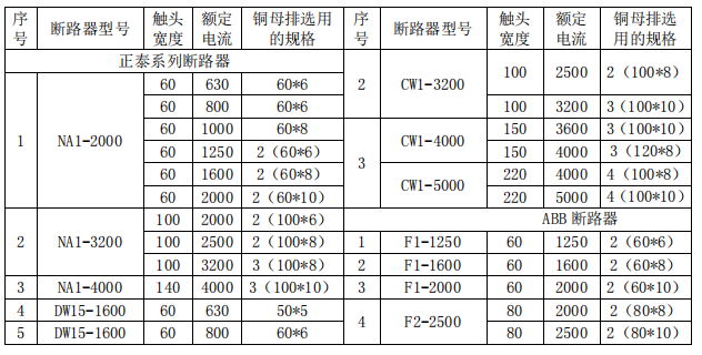

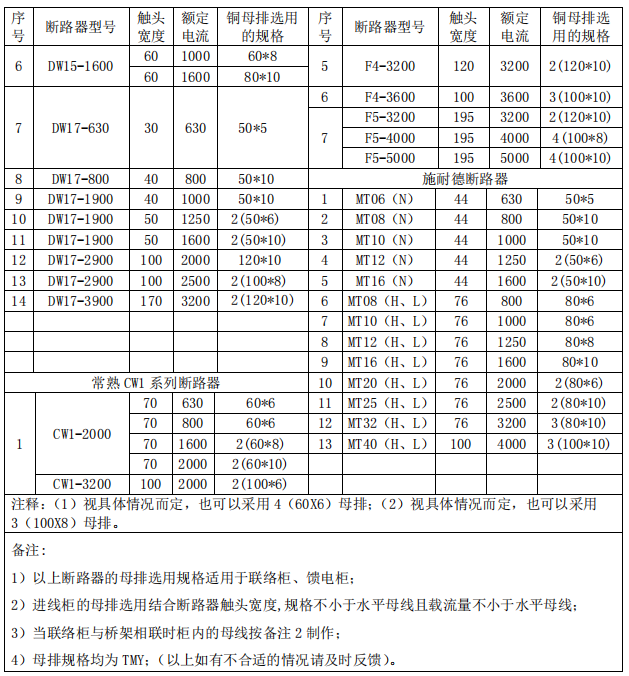

HLT 1 常规选用已电镀锡的铜母排,特殊要求除外 2 所有进线柜断路器母排均按水平母排电流或与水平母排相同截面积来选择,不能小于水平母 排载流量或水平母排相同截面积。注:当水平排载流量大于进线断路器额定电流时,进线柜断路 器可选用与水平母排规格不同但总截面积相同的母排。 3 馈电回路按断路器的整定电流选择。 4 馈电柜中有多个回路时,汇流母排/垂直排的电流由分支回路累计额定电流值乘一个同期系 数,系数选择分两种情况:一种为按负载额定工作电流(技术图纸已标注负载额定工作电流/功率), 一种为按断路器额定工作电流。同期系数选择原则是前者优先,具体情况参下表: 注 1:按上表计算的汇流母排/垂直排电流值大于上级开关额定电流时,直接选用上级开关额定电流 值。 注 2:馈电柜中一个开关下面带 2 路开关,汇流母排三相均具有相同的分流特性时,可不参上表,直 接利用汇流母排的分流特性选择汇流母排(原则上应比最大分回路的额定电流大一个等级)。 5 对于大功率电动机回路,母排规格按 2 倍电机额定功率值作为额定电流值选择。 6 当联络柜断路器的框架等级及额定电流与进线柜断路器框架等级及额定电流相同时,母排选用与 进线柜保持一致。 7 当联络柜断路器额定电流与进线柜断路器额定电流不同时,联络柜母排均按断路器额定电流选 用。 8 开关柜常用断路器铜母排规格选用如下表:
