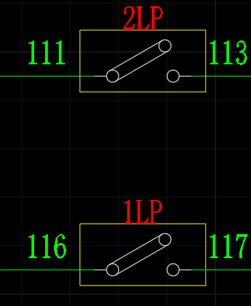

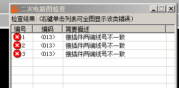

如上图所示,图中连片会报错接插件两端线号不一致。
问题原因是,连片符号的特殊类别默认是“接插件”,由于接插件的特殊属性,所以软件会提示“接插件两端线号不一致”。

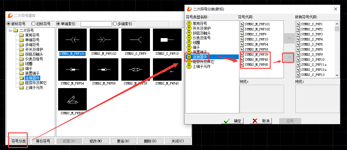

第二种:
为了后面避免此问题再次发生,可以按照下面方法修改:
在图库——二次符号库——符号分类中,将连片符号移出连接器件类别。如:图4:
