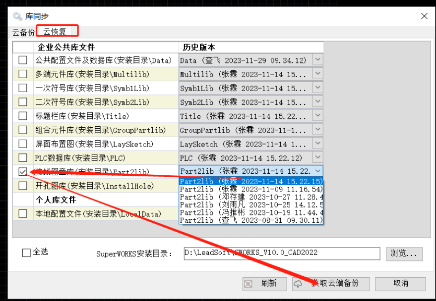

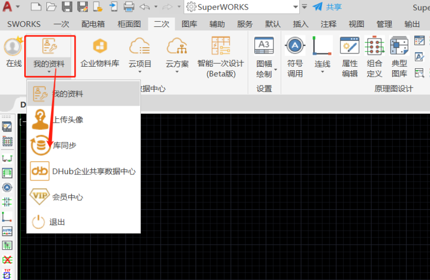

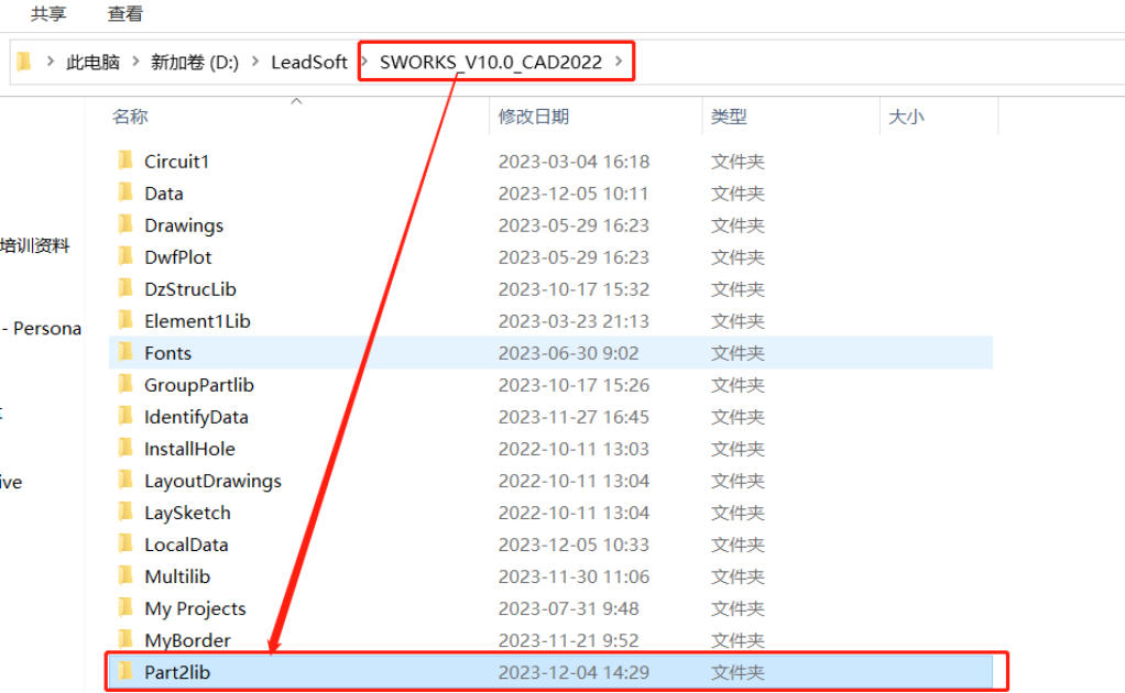

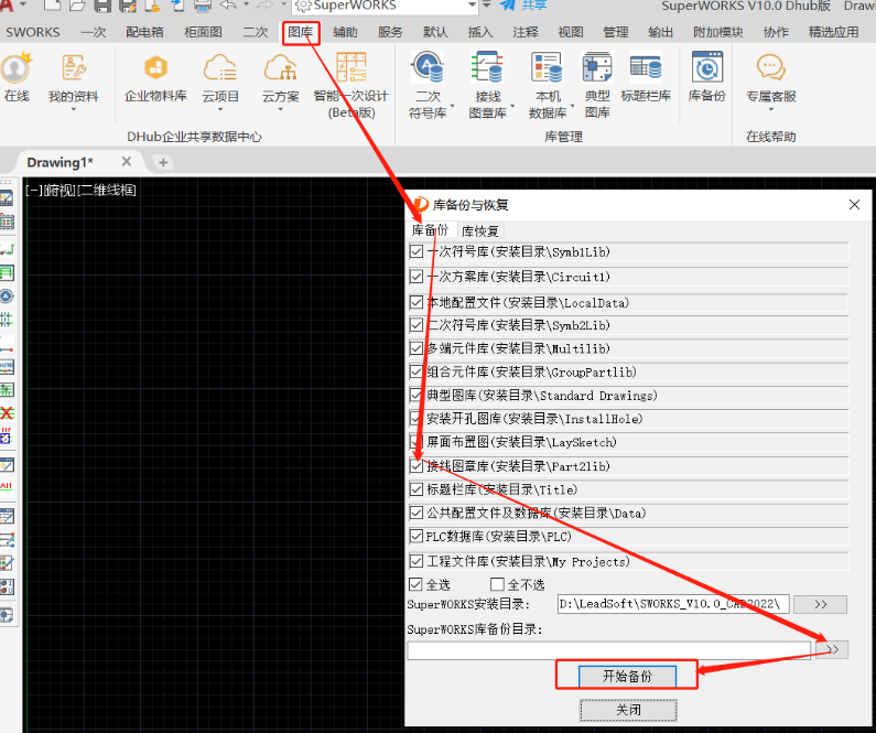

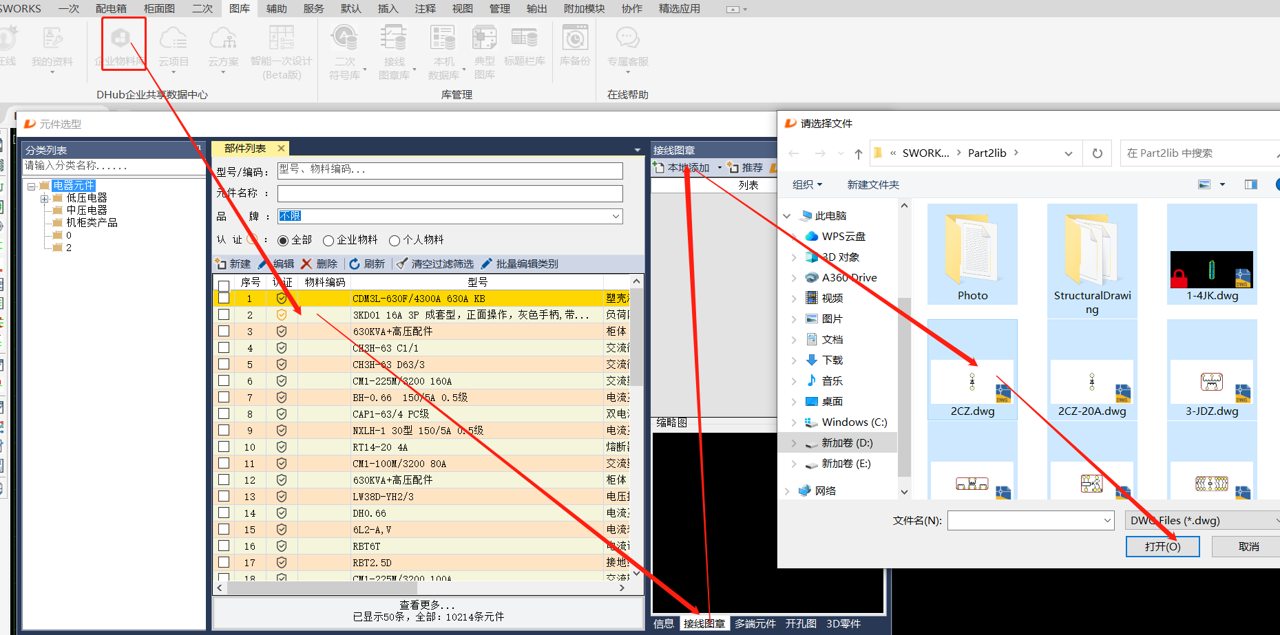

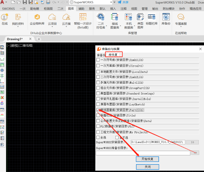

房浩 1: 使用【库同步】功能,在设计软件【我的资料】-【库同步】-【云备份】(如图1、2)(如果云备份界面显示不全,需要在DHhub调整账号权限至管理员权限)。其他同事在【云恢复】中按图3步骤恢复即可。 图1 图2 图3 2: 使用【使用库备份与恢复功能】中【库备份】功能(如图4),选择【接线图章库】,并指定目录备份出来的文件文件发给别的同事,别的同事使用【库恢复】选择已备份的文件、恢复【接线图章库】即可(如图5)。 图4 图5 3: 把设计软件安装目录下的Part2lib文件夹中的文件(如图6)发送给其他同事,别的同事将图章文件直接放到安装目录下的同名文件夹下即可。 图6 4: 可以在设计软件【企业物料库】按图7操作将图章与企业物料关联,其他人在调用【企业物料库】的元件型号时即可自动关联可以实现图章共享。 图7
