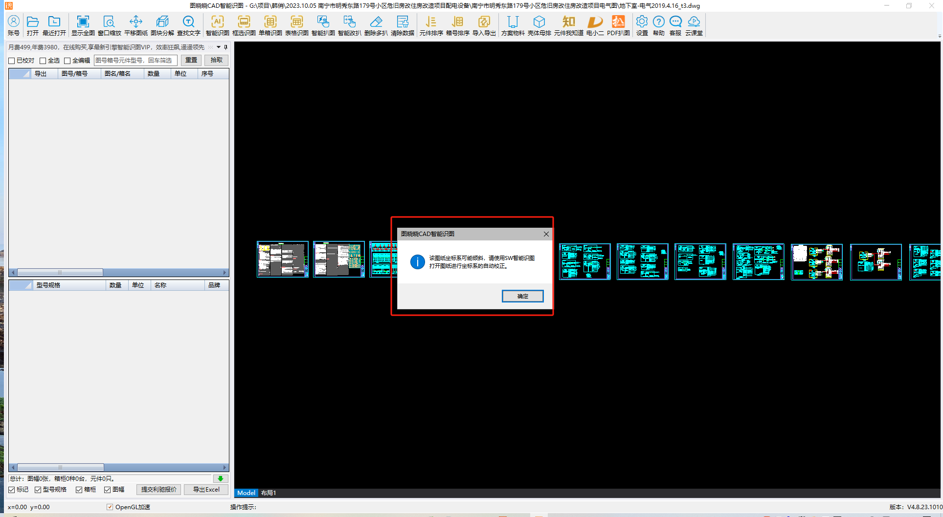

图纸打开,提示坐标倾斜,或扒图后发现标记错位,无法校对,可分步骤尝试:
1、扒图标记错位,没有提示坐标倾斜,这种情况一般都是图块引起的,使用CAD分解图块,PU清理后在识图;

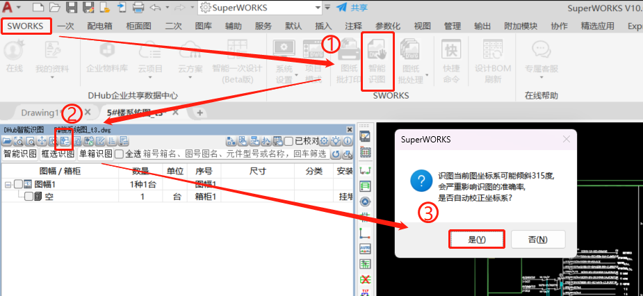

2、提示坐标倾斜,如有安装利驰superworks软件,可利用其自带的智能识图修正坐标,,SW里打开图纸,【SWORKS]-【智能识图】-【当前图】,软件弹窗是否修正,选择是,如图:
