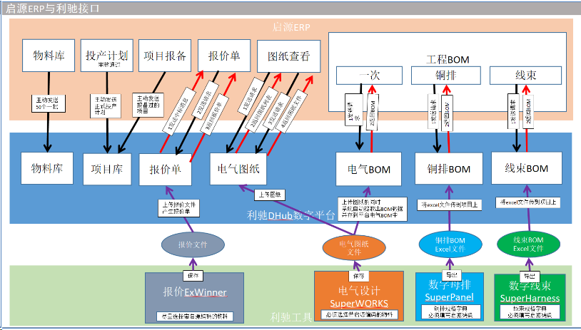

启源ERP与利驰软件的数据接口实际上是启源ERP与利驰DHub数字平台的接口,利驰工具与利驰数字平台之前的数据传递属于利驰家族软件内部数据交互。
下图为接口总览示意图(紫线代表利驰内部的数据传递,红线代表利驰向启源ERP传递数据,黑线代表启源ERP向利驰DHub数字平台发送数据或请求)如下:

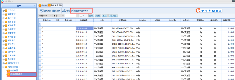

2.1 物料信息接口
接口作用:将启源ERP中的物料信息传递到利驰Dhub数字平台中的物料库。
要点说明:
(1)利驰Dhub数字平台的物料库在利驰报价ExWinner 与利驰电气设计SuperWORKS中可以直接选用。在数字母排SuperPanel与数字线束SuperHarness中目前无法选用利驰Dhub数字平台的物料库,数字母排与数字线束的自带的物料规格字典中可以人工编辑物料编码。
(2)字段包含:物料编号、物料名称、物料型号规格、制造商、计量单位、最新采购单价、库存数、采购周期,呆滞标志。在利驰报价与利驰电气设计选择选择物料的界面要能展示出这些信息。
(3)对于新增的物料,启源ERP要实时调用接口将物料传递到利驰物料库中,需要注意的是利驰一次最多只能接收60条物料。
(4)对于已经传递过,在最近24小时又发生了变化的物料信息。启源ERP每晚自动调用接口刷新一次利驰物料库。
(5)启源ERP系统也提供手动更新指定物料信息的动作按钮。

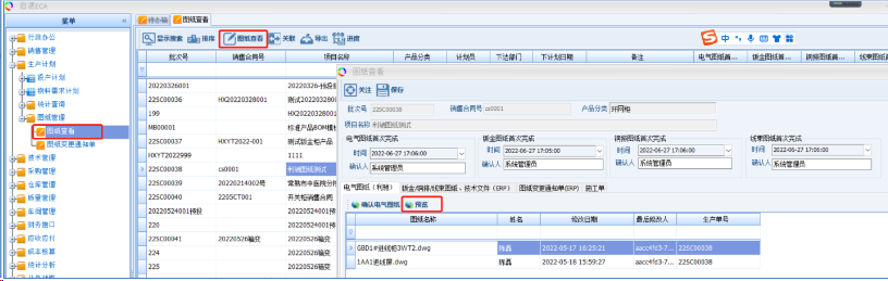

3.1 图纸查看接口
接口作用:在启源ERP的图纸查看页面可以查看上传到利驰Dhub数字平台电气图纸文件。在启源ERP的成品检验模块、车间精益生产系统等经常用到图纸信息。
要点说明:
(1)启源ERP在图纸查看页面提供查看图纸的功能。
(2)启源向利驰发送施工单号,利驰返回含有图号与下载地址的信息列表。
(3)使用人员选定具体图号以后,启源ERP下载并打开最新的图纸文件(浏览图纸所需的工具则需客户自行安装)。

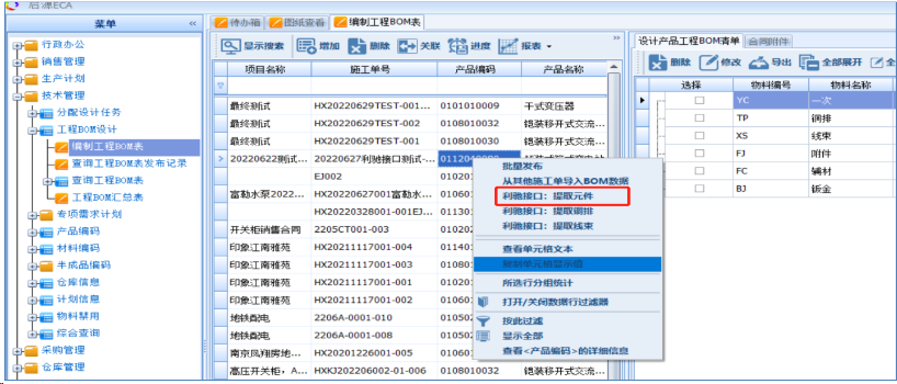

3.2 电气设计(SuperWorks)BOM接口
接口作用:将利驰电气设计中的物料清单表传递给启源ERP中的BOM表。
要点说明:
(1)利驰返回给启源的材料清单必须包含以下字段:施工单号、物料编号、单台用量、物料所属大部件(一次、二次)
(2)利驰电气设计工具中选择物料的界面必须包含2.1物料接口中的所有字段。
(3)在启源ERP编制工程BOM表界面,右键菜单中提取元件按钮,可将利驰D-hub中的元器件BOM提取到对应大部件中。如果存在没有物料编码的物料,启源在提取BOM时系统主动报错。
