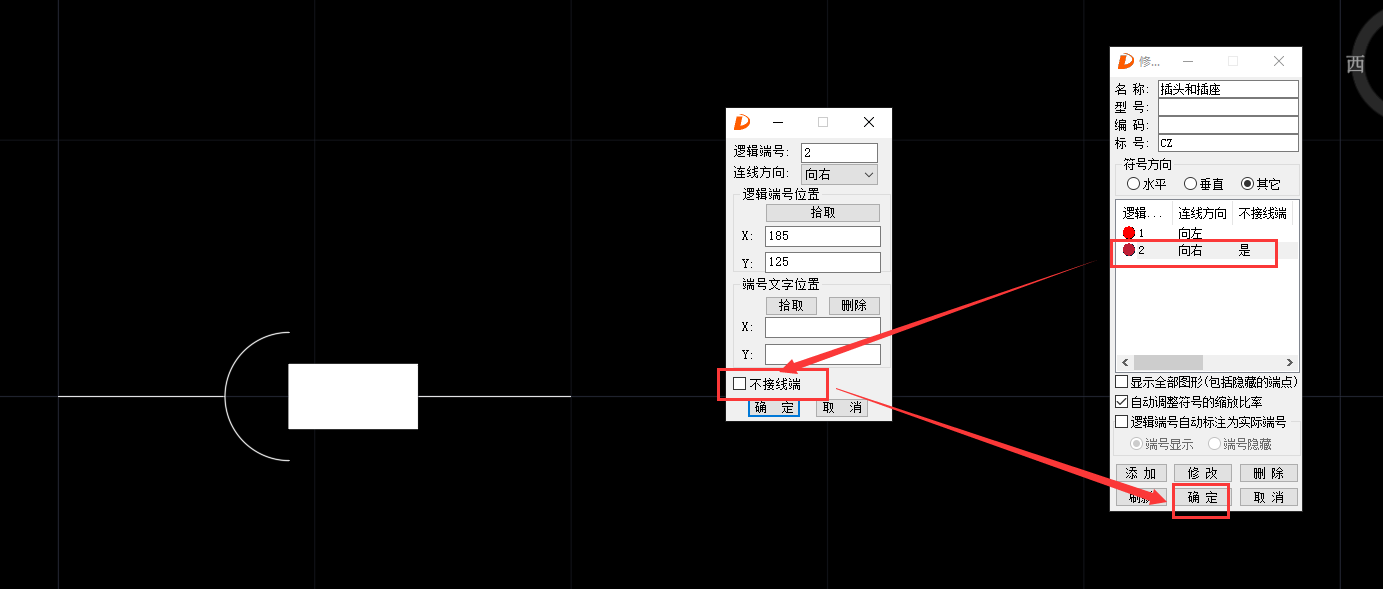

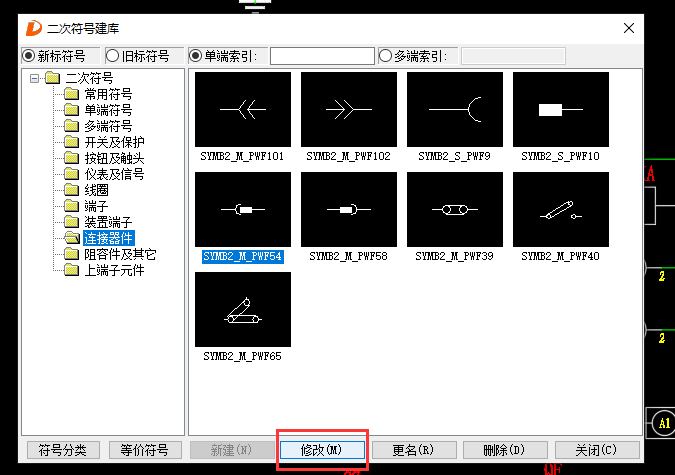

3、修改接插件的方法:【图库】-【二次符号库】选中接插件符号,点击修改按钮。如图1:
双击2端,弹出的窗口中,去掉不接线端的勾选,点击确定。如图2:
