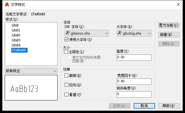

文字样式不是字体:CAD图纸中可包含多个文字样式,每种样式都指定了对应的字体、字高等。在书写不同字体文字时,通过切换文字样式来控制,这样的目的就像图层一样,只要样式一变,那么所有使用该样式的单行文字就会发生改变,比在多行文字编辑器中逐个更改快很多。
CAD支持两种字体:
一种是CAD自己的字体叫型字体,后缀名为shx,保存在cad安装目录下fonts文件夹里,这种字体是空心的显示简单。
一种是操作系统的TrueType 字体,后缀名为ttf,保存在windows的font文件夹,这种字体是实心的,显示华丽,占空间。
如果使用TrueType 字体可以支持中文字符,如果使用型字体(SHX)就要使用大字体才可以支持中文字符。当打开文件找不到需要的大字体,汉字显示“?”。
大字体就是型字体(SHX)的一种特殊形式,专门用来支持亚洲字母表。
10.0软件默认的Standard文字样式对应的字体分别为“gbenor.shx”和“gbcbig.shx”,它们分别是用来控制单字节(数字和字母)和大字体(汉字)文字的。

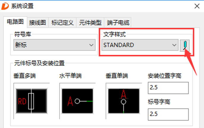

3、怎么设置新建图纸或绘图环境初始化的默认文字样式?
10.0软件可在系统设置,通过按钮直接修改默认模板“ACAD.dwt”的文字样式。
