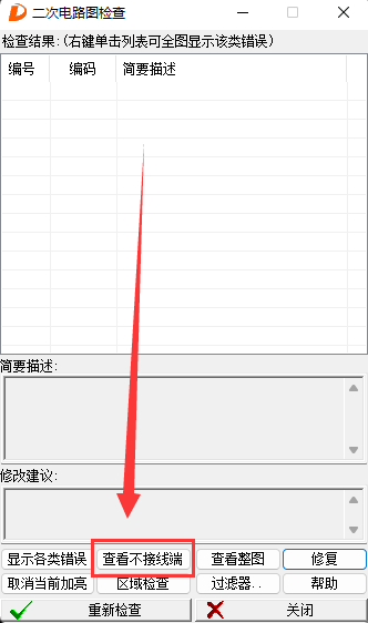

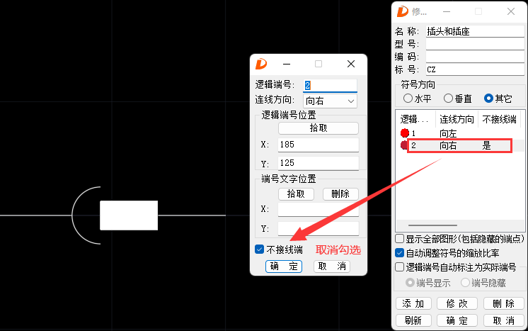

电小二 软件规则:和不接线端连接的元件不上明细,上端子,不接线,多用于接插件中。 检查方法:使用【电路图检查】功能,查看原理图中的不接线端,方法如图1所示: 不接线端软件检查提示如图2所示: 修改方法如下: 方法一: 1、在符号库中修改对应符号的不接线端定义(如图3), 2、然后替换原理图中绘制的含有不接线端的接插件。 3、重新生成明细表、端子表、接线图 方法二: 1、在符号库中新建一个接插件的符号,不定义不接线端,然后替换原理图中绘制的含有不接线端的接插件。 2、重新生成明细表、端子表、接线图;
