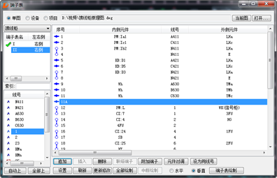

LEDAS-PM 附加端子:对于一个已设计好的端子表,为了保持原端子表的序号信息不变,补充插入一些附加端子项。 A、先进行附加端子参数设置。 点击“参数设置”选择“附加端子参数设置”,弹出对话框,可对附加端子序号的后缀符号进行设置。 可添加附加端子后缀符号,“ ' ”为默认设置。点击添加, 输入要添加的内容,如输入“A”,点确定后,变为: 选择一项点“确定”,即完成附加端子的参数设置。 通过“修改”、“删除”按钮可对已有的附加端子参数信息进行编辑修改或删除。 B、选中要插入(后插)附加端子的端子项,点击按钮“附加端子”,系统会自动在该端子的后面生成一个附加端子,其序号自动在原端子的序号基础上进行递增。例如:选中端子序号“11”, 如附加符号设为“ ' ”时,附加端子的序号就依次为:11’、11’’、11’’’… 如附加符号设为“ A”时,附加端子的序号就依次为:11A、11B、11C…等,:
