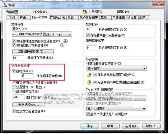

5、为了减少致命错误造成绘图的损失,可将cad软件的图纸自动保存时间设定为5(或者更少)分钟, 每隔5分钟软件会自动保存。设置如下图:

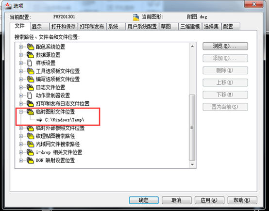

或者可以从临时文件中找回最近保存的文件,这样也可以最大限度的减少损失。
临时文件保存位置是可以设置的,我们可以在设置的路径中来找回。
如下图:
