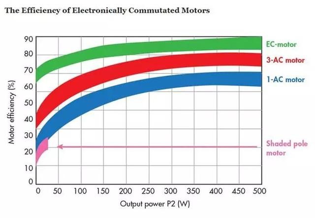

交流电机则意味着该设备的运行数值将与性能曲线上某个特定点相对应,该曲线与电机的峰值效率(peak efficiency)将保持一致。若未按照该点对应的数值运行,那么电机的效率将大幅下挫。交流电机在转子上产生感应电流,进而产生磁场,该过程将导致额外的耗能。所以,交流电机的效率不如直流电机。事实上,直流电机的效率要比交流电机高30%以上,因为永磁体将产生次生磁场(secondary magnetic field)。
上图对比了电子整流电机、三相感应交流电机(three-phase induction AC motor)、单相交流感应电机及罩极电动机(shaded pole motor)的电机效率。

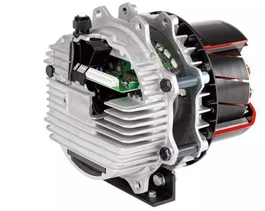

电子整流电机是一种受控于外部电子器件的无刷直流电机,该电子器件可能是电子线路板,也可能是变频器(variable-frequency drive)。机械整流(mechanical commutation)的执行有赖于电子回路(electronic circuitry),线路板可改变固定式绕组(fixed winding)的相位,确保电机转动,可提供适量的电枢电流(armature current)。若在精准的时间段内向正确的方向传输电流,可实现较高的精度。由于电极的转速受控于外部电子器件,电子整流电机不存在同步转速(synchronous speed)受限的情况。
电子整流电机具有以下优势:由于该类电机无电刷,不会产生火星或因电刷缘故导致电机使用寿命缩短,且不会浪费能量,因为其采用电子器件来控制定子,其性能及可控性较好。相较于感应电机,其运行温度较低。电机尺寸越小,越能节省空间,当制造商采用外转子(external rotor)时,甚至能节省更多的空间。

若将电子整流电机与交流罩极电机或固定分相电容器式交流电动机(AC permanent-split capacitor motor)进行比对,则会发现:罩极电机的效率范围(efficiency range)在15%-25%,固定分相电容器式交流电动机(permanent-split capacitors,PCS)的范围在30%-50%,而电子整流电机的效率范围在60%-75%。
